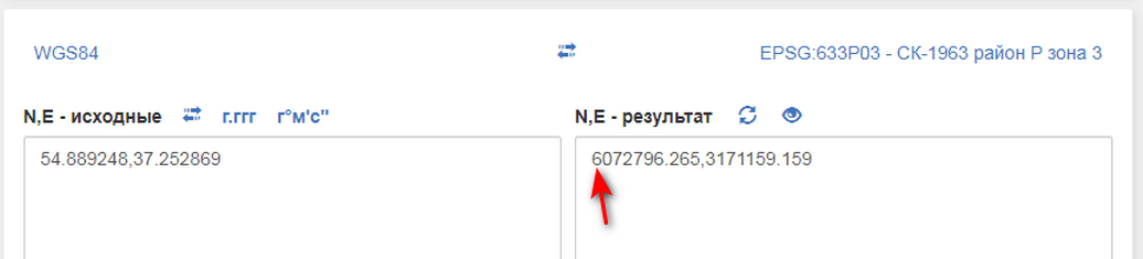

Здравствуйте!
Помогите пожалуйста определить систему координат
317100 , 5072650
Район примерно: Московская обл., г.о. Серпухов, д. Иваньково. Координаты примерно 54.889248, 37.252869
Сообщения: 1231
Репутация: -161075144
Откуда: г. Жуковский МО
Re: Определить систему координат
Сообщение tikhpetr » 07 мар 2024, 21:52
Это похоже на СК-63 Р-3. При поменянных местами X и Y и одной неверной циферкой. В начале.) Судите сами:
