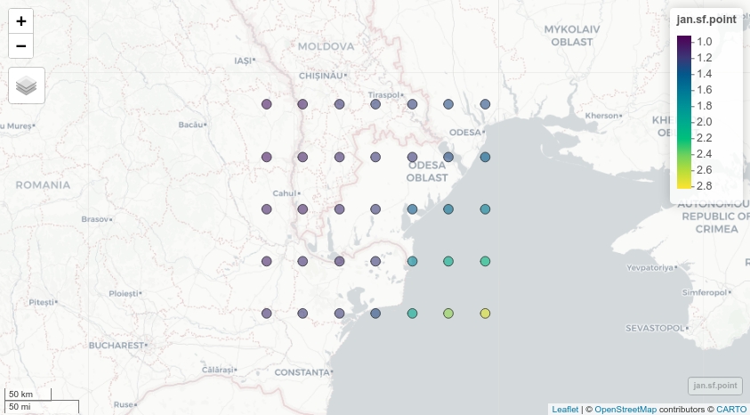

Доброго времени!
Пробую разобраться с кригингом и возникли вопросы.
1 - где-то в процессе или теряются или неверно читаются координаты точек.
2 - как сохранить полученный результат в необходимой системе координат.
Данные представляют таблицу с колонками -
LAT, LON, Jan
44.75,27.75,1.0
Координаты в десятичных градусах, epsg 4326
Преобразовываю в формат геоданных
tab2 <-as.geodata(tab2, coords.col = c(1, 2), data.col = 3)
Выбираю подходящую модель, создаю сетку прогнозов, делаю пространственное прогнозирование и смотрю результат. По мануалу результат привязан к координатам. У меня на рисунке
В реальности должны быть на точках

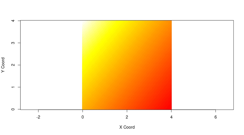

# оздание сетки прогнозов
prediction_grid <- expand.grid(seq(0, 800000, length.out = 100), seq(0, 800000, length.out = 100))
plot(prediction_grid)
# смотрим, как наши точки лежат на сетке
points(LATI~LONG,data=tab,pch=20,cex=0.5+(tab$Resid-data.lim[1])/diff(data.lim)*2.5,col="red")
(tmp1=apply(prediction_grid,2,range))
#      Var1  Var2
#[1,] 0e+00 0e+00
#[2,] 8e+05 8e+05
(tmp2=apply(tab[,1:2],2,range))
#       LATI    LONG
#[1,] 557285 4955453
#[2,] 796842 5184215
tmp2-tmp1
#       LATI    LONG
#[2,]  -3158 4384215
# сетка далеко в стороне от наших точек
prediction_grid <- expand.grid(seq(tmp2[1,2]-20000,tmp2[2,2]+20000,len=100),seq(tmp2[1,1]-20000,tmp2[2,1]+20000,len=100))
# Кригинг
krig_temp <- krige.conv(tab2, loc=prediction_grid, krige=krige.control(obj.model=sph_fit_fix))
 #gsph_fit_fix - смотрим по выводу команды which.min.
image(krig_temp,col=heat.colors(64))

С координатами оказалось всё просто... Перепутаны широта и долгота. Исправил и точки на месте.
Остался вопрос как сохранить результат кригинга в geoTIF?
У меня задача составить на основании имеющихся данных по температурам (воздуха и поверхности) их градиент и посмотреть насколько она отличается для нескольких природно-заповедных территорий, находящихся в этом регионе.
