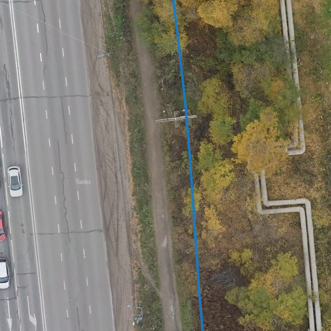

Если выгруженный трек загрузить для просмотра в любой онлайн (гугл или яндекс) или оффлайн "показатор" карт (QGIS, ArcMap), то видно, что все треки смещены на восток примерно на 4 метра.
Пример смещения трека относительно тротуара на прямом участке.
Если трек вручную сместить на нужное место, то он идеально встаёт туда, где было на самом деле пройдено человеком, по всей длине трека от начала и до конца записи.

это снимки смещены, а не треки

Просто добавить к градусам.десятичным какую то поправку, например 0.00012В и 0.00006С - это совсем не по феншую. Такие поправки работают в очень узком диапазоне широты (на 100км севернее потребуются другие цифири). Если хотите изменять координаты с поправками на метры, необходимо сначала сохранить их в прямоугольную СК (например в UTM), затем добавить-отнять метры, затем сохранить обратно в географическую WGS. Это можно через ogr2ogr
