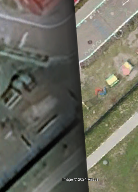

Разрешение современных коммерческих космоснимков (0.5м) не равно их точности (5-50м). Космический ДЗЗ фотографирует не строго в надир, а с углом к надиру, до 20-30 градусов, и на снимке поверхность как бы в полупрофиль. Это значит, что на снимке склоны холмов, обращенные к КА, вытянуты, а противоположные склоны - сжаты. Есть специальные методы коррекции по рельефу, которые убирают такие деформации, но эти методы требуют высокоточного рельефа, и в обычной "базовой" обработке делаются упрощено. Публичные карты с космосом, как правило, подвирают, на равнинах - меньше, в горах - больше. На слайде - космосъемка гугл (слева) и очень точный ортофотоплан с самолета (справа)
