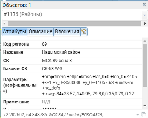

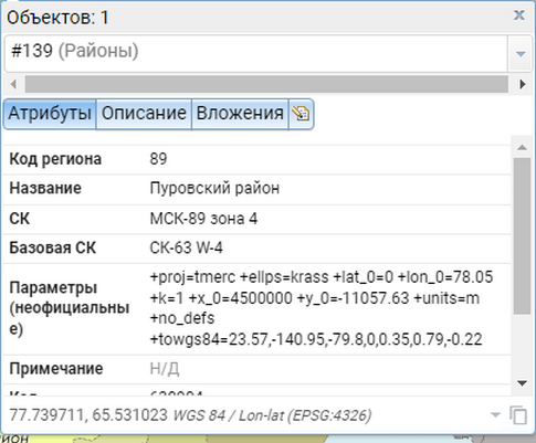

Помогите, пожалуйста, найти параметры перехода к МСК89 для QGIS. Нужны Пуровский, Надымский районы, к какой именно зоне относятся тоже нигде информации нет... :cry: :cry:

У меня, по параметрам выше, в 3 зоне, возле Мумбаи лежат слои. Так что они неверные.

На слайдах параметр y_0 подозрительно маленький, для МСК должно быть что то вроде y_0=-5512900, либо должен быть lat_0 другой, ближе к району. Budjik и улетает в Мумбаю, завидую :)
Судя по Геодезист.ру, надо добавить к y_0=-5811057.63

Для 3 зоны, подставил proj от 3 зоны Ханты Мансийска и все легло идеально
+proj=tmerc +lat_0=0 +lon_0=72.05 +k=1 +x_0=3500000 +y_0=-5811057.63 +ellps=krass +towgs84=23.57,-140.95,-79.8,0,0.35,0.79,-0.22 +units=m +no_defs
