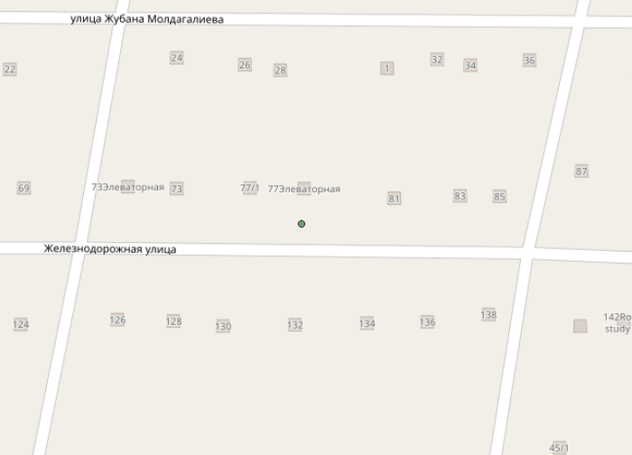

Это координаты в проекции WGS 84 / UTM zone 42N EPSG:32642, совершенно не к месту примененной для Aksay.
долгота 53.0083458975164, широта 51.1662481213315, в WGS84 EPSG:4326

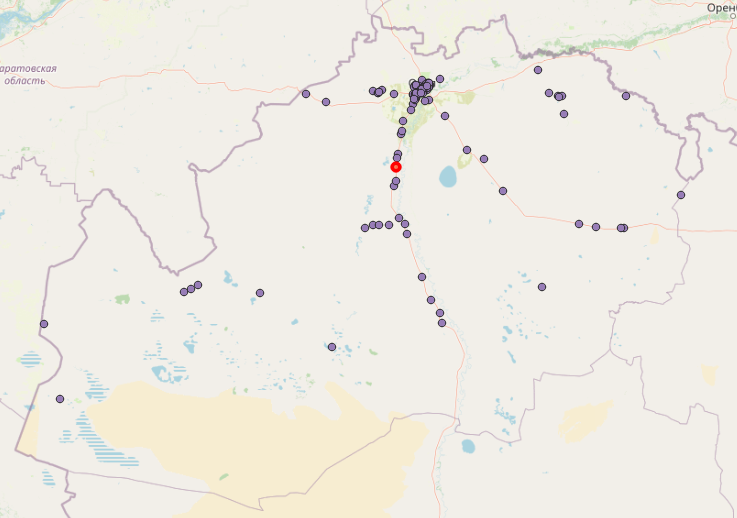

Сохранил широту-долготу в отдельный файл, пожалуйста, подставьте эти колонки в свой. Нумерация точек совпадает.
На карте:
