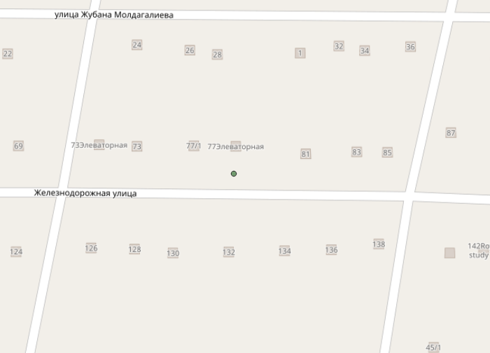

Re: конвертировать координаты XY в долготу и широту
Сообщение AlexRomantsov » 29 мар 2024, 13:07
gs89 писал(а):
28 мар 2024, 17:03
Привет! Нужна ваша помощь, пожалуйста.
В файле Excel необходимо преобразовать x и y в долготу и широту.
Иметь следующие данные:
х = -614845,9886
у = 5790931,2822
адрес: ул. Железодорожная, город Aksay, Kazakhstan.
Это координаты в проекции WGS 84 / UTM zone 42N EPSG:32642, совершенно не к месту примененной для Aksay.
долгота 53.0083458975164, широта 51.1662481213315, в WGS84 EPSG:4326
Последний раз редактировалось AlexRomantsov 29 мар 2024, 13:33, всего редактировалось 1 раз.

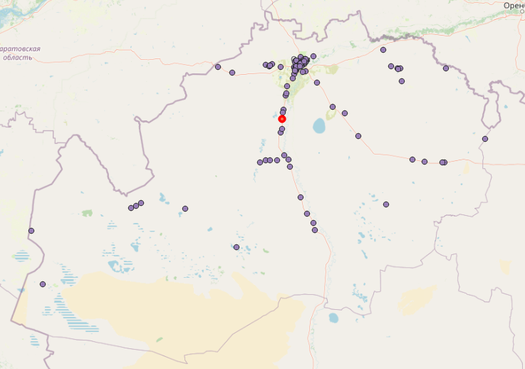

Что бы преобразовать ваши 150 координат - дайте файлик, либо самостоятельно, например в QGIS.
Сообщение AlexRomantsov » 29 мар 2024, 14:42
Сохранил широту-долготу в отдельный файл, пожалуйста, подставьте эти колонки в свой. Нумерация точек совпадает.
На карте:
Последний раз редактировалось AlexRomantsov 29 мар 2024, 15:57, всего редактировалось 1 раз.
