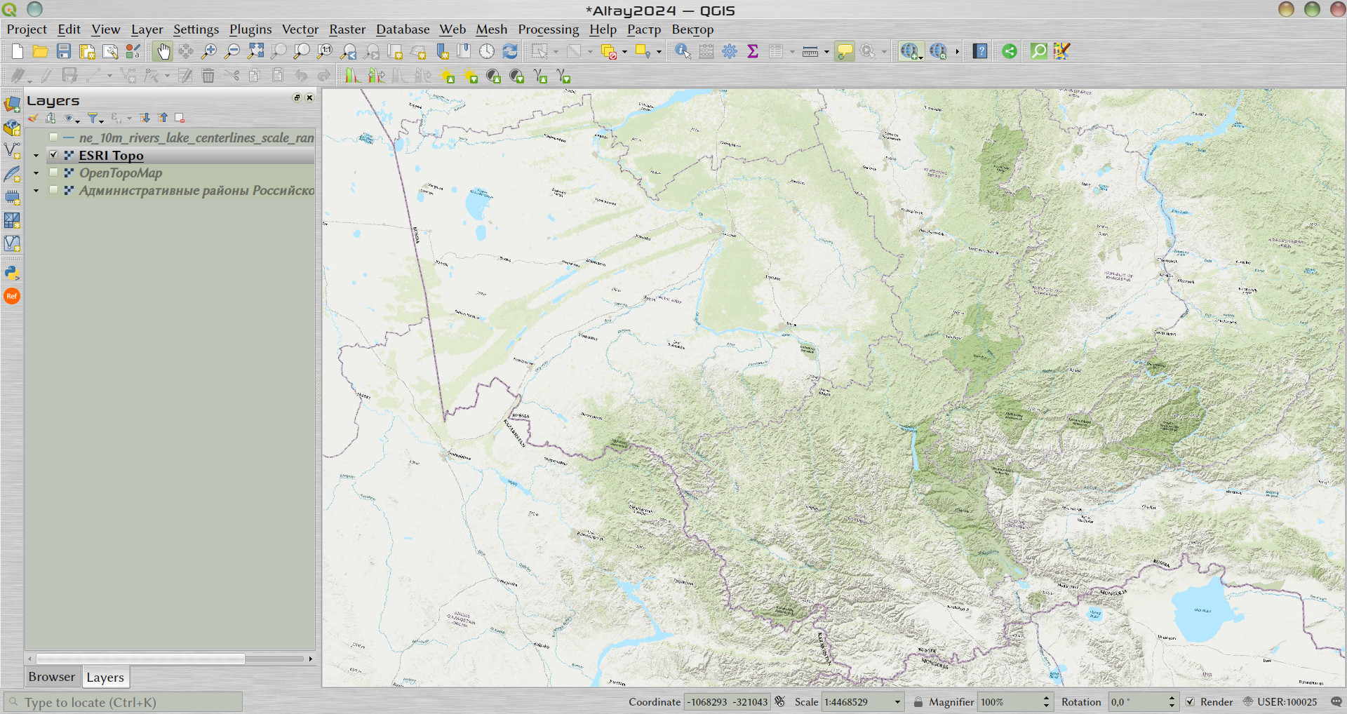

Однако, когда я в этой проекции отображаю референсную карту (ESRI topo), то она сильно поворачивается по часовой стрелке:
Видно, что западная граница и Телецкое озеро встали почти вертикально.
В чём ошибка? Неправильно предположил проекцию растра? Неправильно её задал? Задача -- привязать карту с минимальными искажениями. По ней сделаны кальки маршрутов экспедиций с точками, которые тоже надо будет привязывать.

Longitude of false origin",100 - это для всей РФ осевой, наблюдаемый поворот связан с этой долготой, так как эта проекция установлена для карты. Переключите карту в другую проекцию. Что важнее - проверяйте, насколько привязанная териогеографическая карта дружит с другими, сделайте ее полупрозрачной и сравните.
