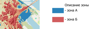

Для растров, увы, без рук не обойдешься. Есть варианты.
Можно не создавать слои карты (для включения их символики в легенду Макета), а поступить так:
1. Добавить Легенду 1, настроить условные знаки - слои "не растровые".
2. Чуть ниже - добавить таблицу из 2-х колонок. В таблице - Свойства - Редактировать таблицу - Выделить ячейку - назначить цвет (можно пипеткой), во второй ячейке - описание. Пропустить строку (настроив ее узкой). В следующей строке настроить следующий цвет и описание. Отключить сетку (границы ячеек). Эта таблица - как продолжение легенды. При необходимости, в ячейку с цветом можно вписать текстовый код, если такой есть в зоне на карте.
3. Добавить Легенду 2 для других условных знаков. Эту таблицу можно подставлять или менять для других растров или в другие макеты. Кажется, так поменьше возни, чем слоями на карте.

Спасибо, кажется действительно довольно разумный вариант!
