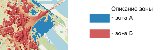

Добрый день! QGIS 3.36. Попали ко мне в работу растры, которые надо привязать, наложить на них границы своих объектов и вывести на бумагу карты взаимного расположения. На растрах есть зонирование, которое реализовано с помощью цветовой заливки. Например зона А оранжевая, зона Б синяя и т.д. Когда я делаю итоговый макет, мне нужно, чтобы эти зоны А, Б и т.д. были указаны в легенде. Я думал, что есть простой способ добавлять в легенду цветовую заливку непосредственно на экране макета. Но там можно добавить в легенду только слои из основной карты. В итоге я создаю пустые слои, выбираю им стиль с заливкой как на растре (пользуюсь пипеткой) и эти слои отображаю в легенде. Вроде всё работает, но это очень долго, особенно учитывая, что зон А, Б и т.д. - по паре десятков на каждом растре, а от растра к растру цвета заливки меняются. Подскажите, есть ли более простой способ добавлять в легенду "цветные квадратики" нужного мне цвета?

Для растров, увы, без рук не обойдешься. Есть варианты.
Можно не создавать слои карты (для включения их символики в легенду Макета), а поступить так:
1. Добавить Легенду 1, настроить условные знаки - слои "не растровые".
2. Чуть ниже - добавить таблицу из 2-х колонок. В таблице - Свойства - Редактировать таблицу - Выделить ячейку - назначить цвет (можно пипеткой), во второй ячейке - описание. Пропустить строку (настроив ее узкой). В следующей строке настроить следующий цвет и описание. Отключить сетку (границы ячеек). Эта таблица - как продолжение легенды. При необходимости, в ячейку с цветом можно вписать текстовый код, если такой есть в зоне на карте.
3. Добавить Легенду 2 для других условных знаков.
Эту таблицу можно подставлять или менять для других растров или в другие макеты. Кажется, так поменьше возни, чем слоями на карте.

AlexRomantsov писал(а): 21 мар 2024, 09:03 Кажется, так поменьше возни, чем слоями на карте.
Спасибо, кажется действительно довольно разумный вариант!
