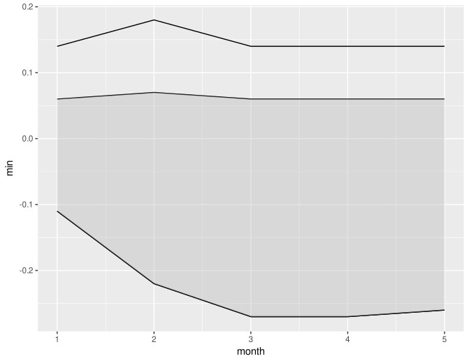

Доброго времени!
Имеется вроде рабочий код для графиков
ggp <- ggplot(tab, aes(x = month)) +
geom_line(aes(y = min)) +
geom_line(aes(y = max)) +
geom_line(aes(y = min_veg)) +
geom_line(aes(y = max_veg))
ggp
ggp +
geom_ribbon(aes(x = month,
ymin = min_veg,
ymax = max_veg),
fill = "gray",
alpha = 0.4)
Но
почему-то столбец месяца не воспринимает краткие названия на англ. (Jun, Jul и т.д)
и не могу разобраться как сделать линии min_veg и max_veg штрихпунктирными, а вместо сплошной заливки сделать штриховку.
Сообщения: 4187
Re: Помогите с ggplot2
Сообщение gamm »
library(ggplot2)
tab=data.frame(month=factor(4:10,labels=c("Apr","May","Jun","Jul","Aug","Sep","Oct"),ordered=TRUE),
              min=1:7,min_veg=1:7+1,max=7:1+10,max_veg=20)
ggp <- ggplot(tab, aes(x = month, group=1)) + geom_line(aes(y = min),linetype=2)
ggp
