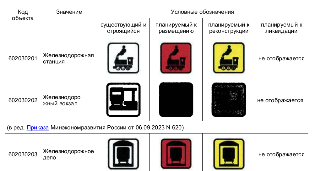

Re: Условные обозначения по приказу Минэкономразвития №10
Ранее я описывал проблему несоответствия текстового описания и графического представления объектов в слое "улично-дорожная сеть городского населенного пункта", в связи с чем направил обращение в Минэкономразвития России с целью получить от них разъяснения.
Согласно полученному ответу выявленные несоответствия учтены в очередном проекте внесения изменений в 10-ый приказ. И действительно на федеральном портале проектов нормативных правовых актов можно обнаружить текст разработанного проекта с исправленным описанием стиля для вышеуказанного класса объектов. Однако в представленных стилях, на мой взгляд, нарушается логика формирования условных обозначений для объектов в статусах "существующие", "планируемые", "реконструкция" (см. изображение ниже).
Если что, вот ссылка на источник: https://regulation.gov.ru/Regulation/Np ... ID=141353#
Там же можно скачать полный текст проекта.
В итоге, пытаясь как-то сложить воедино то, что приведено в действующей редакции 10-го приказа с представленными в проекте нового приказа исправлениями, у меня получилось следующее: Файл стиля уже сохранен в рабочем каталоге и доступен для скачивания.
На истину в последней инстанции не претендую, но как мне кажется, таким образом соблюдается некий единый стиль для каждого отдельного объекта, представленного для разных статусов.
Кроме того, в своем обращении в Минэкономразвития РФ я задал следующий вопрос: "...прошу пояснить, что на протяжении всего Приказа в случае несоответствия текстового описания стилей для отображения объектов графическому представлению таких объектов, приводимых в Приказе, является более приоритетным: текстовое описание или графическое представление?"
Ответ Министерства следующий: "При несоответствии текстового описания стилей объектов графическому
отображению следует руководствоваться текстовым описанием указанных объектов".
Возможно, данная информация будет полезна.

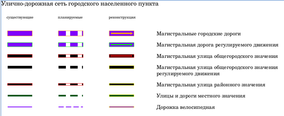

Немного подправил стиль для слоя StreetV (улично-дорожная сеть сельского населенного пункта) с учетом информации, полученной от Минэкономразвития РФ, согласно которой необходимо руководствоваться текстовым описанием стилей. В результате получилось следующее:
В рабочем каталоге файл стиля обновлен.

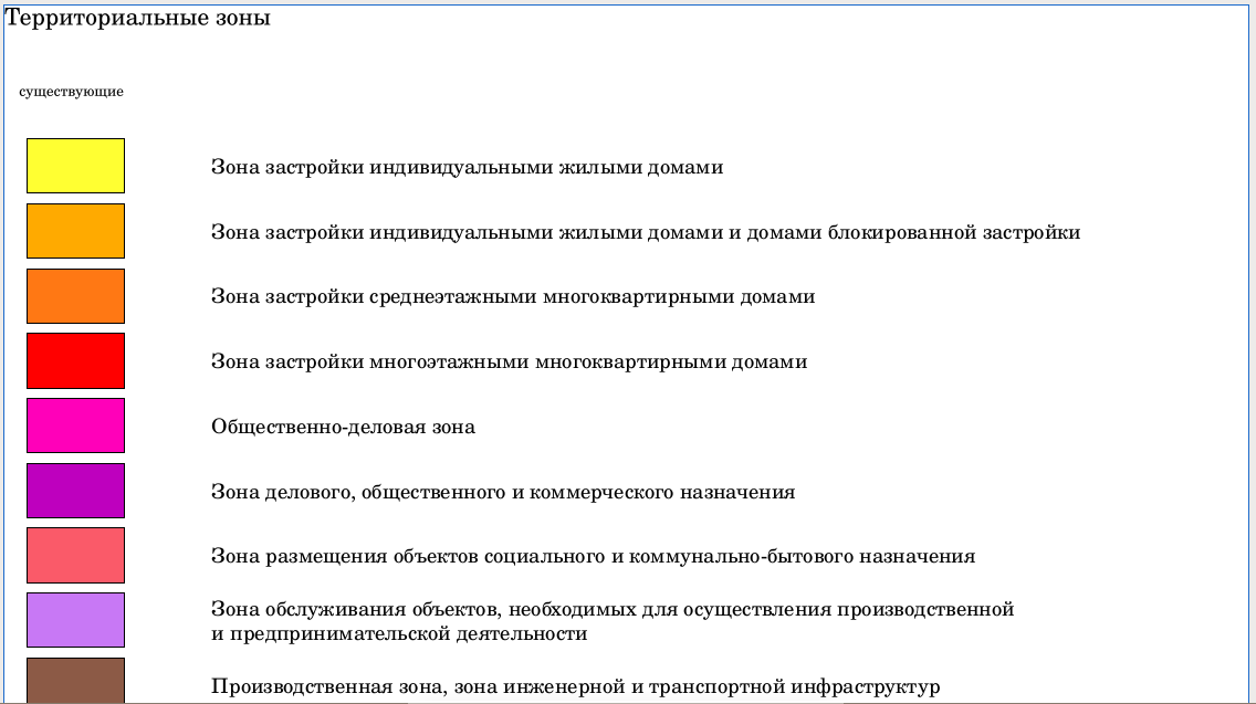

В соответствии с новыми требованиями добавил в рабочий каталог стиль слоя TerritorialZone ("Территориальные зоны").
Что касается уже реализованных стилей, то придется откатывать их к позапрошлой редакции 10-го приказа.

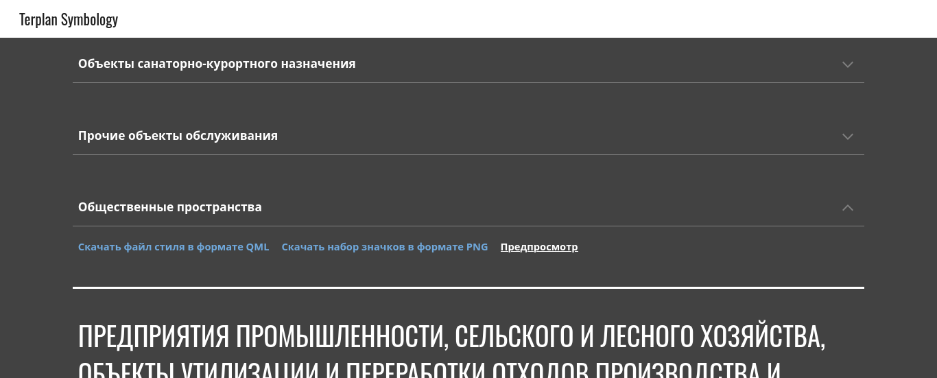

На днях один человек задал мне вопрос, как правильно загружать стили (в частности из создаваемых мной qml-файлов) в QGIS.
Принимая во внимание, что уровень владения данной ГИС у всех может быть разным (кто-то профессионально работает с ней уже на протяжении многих лет, а кто-то, как и я, например, постепенно осваивает функционал, каждый раз открывая для себя что-то новое), я составил небольшую текстовую инструкцию, наглядно описывающую процесс загрузки и применения стилей к созданным в QGIS слоям.
Данную инструкцию в формате PDF я добавил в рабочий каталог, в котором хранятся qml-файлы.
