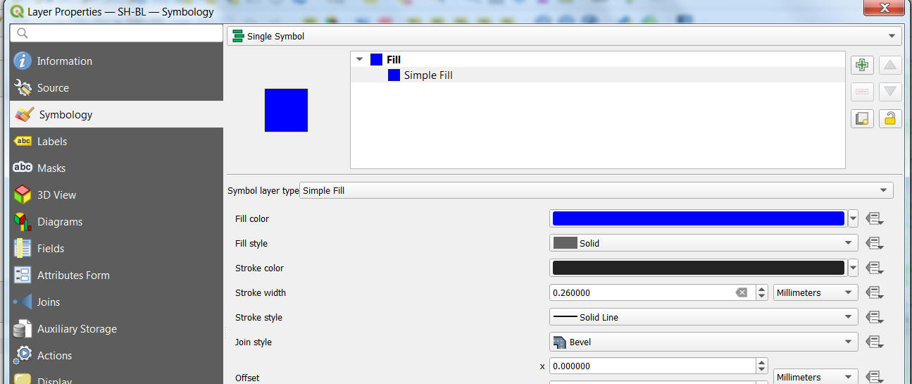

Имеется слой (shapefile) где есть Fill-Simple Fill (картинка)
Подскажите пожалуйста как в QGIS конвертировать Symbolody Fill-Simple Fill в Marker-Simple Marker

А что в итоге должно получиться?
Просто можно залить случайно расположенными маркерами, можно залить точками, можно залить swg символами и т.д.

Смех смехом, а в Integraph GeoMedia можно было нарисовать что то прямо в карте, используя инструменты карты, и сохранить это как маркер для стилей. Очень удобно, не нужен был внешний SVG редактор. В qgis тоже можно так сделать, на карте, и через Макет экспортировать в svg.
