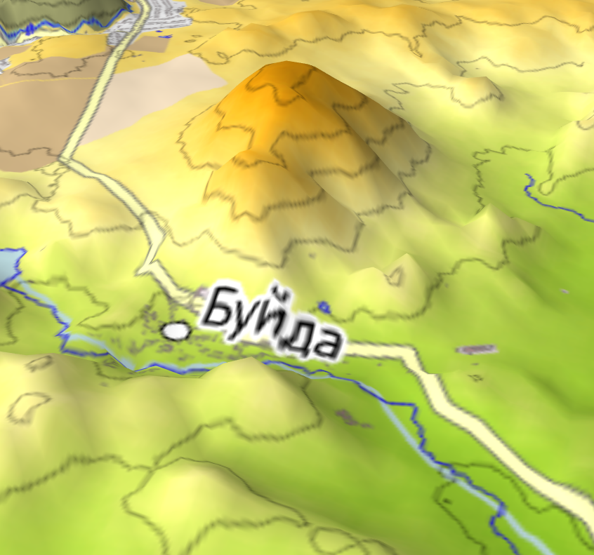

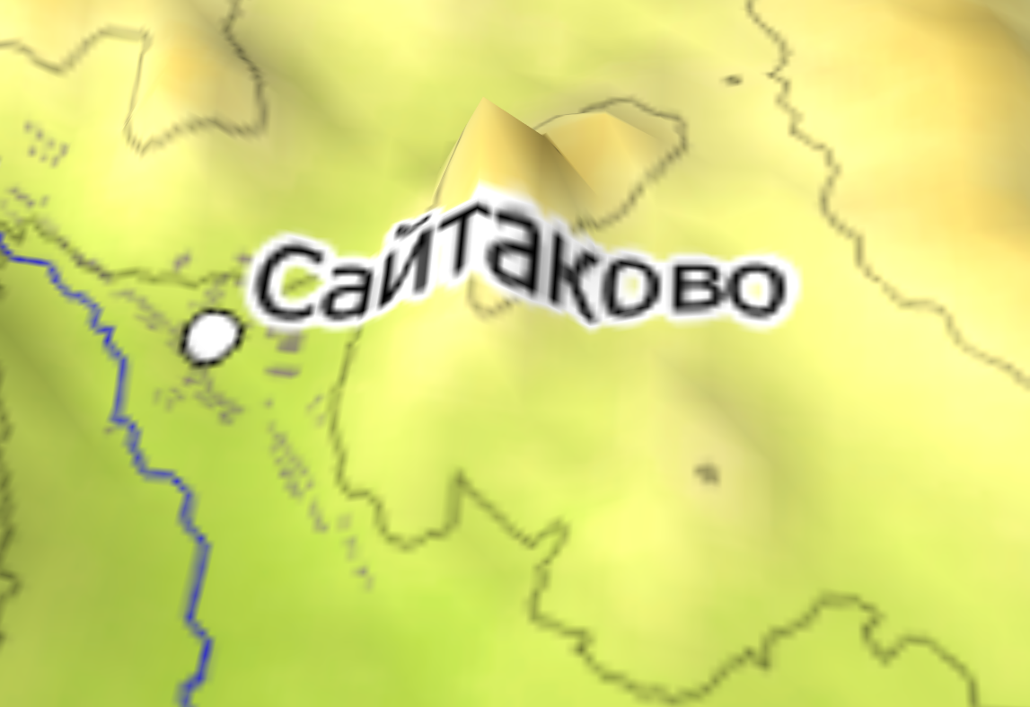

Подскажите, пожалуйста, возможно ли исправить отображение надписей в 3д карте (плагин Qgis2threejs), чтобы они были более читаемы?

надписи следуют рельефу. Поищите, может есть возможность создать транспорант на палке, типа дорожных указателей.

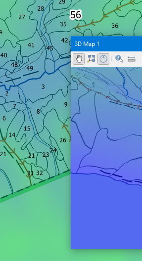

Помогите победить непонятку - есть слои кварталов и выделов, рельеф srtm скачал, визуализирую в 3D map.
Все нормально, но нумерацию (подписи) кварталов и выделов не вижу в 3D map.
Что сделать чтобы появились номера кварталов\выделов?
Работаю в QGIS 3.16.7

Сообщение DBer » 29 дек 2023, 09:52
Костыль авось пригодится - приберегу в мемориз :?
Получилось сделать - 3D Конфигурация -> в доп.настройки -> Показать подписи = Checked.
Слой srtm - скрыть\показать.
Появилось...

у меня обязательно надо слой скрыть\показать.
д.сад, конечно, но такова селяви...

попробуйте вынести надписи в отдельный слой, как текстовые объекты. Не исключено, что 3D просто игнорирует надписи векторных объектов. Для начала создайте одну надпись, и попробуйте.
