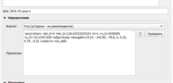

Всем добрый день!
Помогите, пожалуйста, перевести параметры МСК-75 (Забайкальский край) для QGis (proj). Обычно искали параметры на этом сайте: https://terraingis.ru// Но на нем отсутствуют параметры для МСК-75. Пытались по подсказкам из интернета перевести вручную сами (см. вложение). Но что-то видимо все равно неправильно делаем. Заранее спасибо!
- qgis proj.png (15.89 КБ) 7574 просмотра

Мапинфошные варианты здесь тыц.

может зону не угадали ... а так да, корректировать, если совсем локально - афинкой, если побольше регион, то проекцию корректировать

Попробуйте вот такие параметры трансформации, лучше-хуже? +towgs84=23.92,-141.27,-80.9,-0,0.35,0.82,-0.12

Теперь все правильно спроецировалось. Спасибо большое!

PROJCS["MSK МСК-75 зона 4 Забайкальский край",GEOGCS["Krassovsky, 1942",DATUM["unknown",SPHEROID["krass",6378245,298.3],TOWGS84[23.57,-140.95,-79.8,0,0.35,0.79,-0.22]],PRIMEM["Greenwich",0],UNIT["degree",0.0174532925199433]],PROJECTION["Transverse_Mercator"],PARAMETER["latitude_of_origin",0],PARAMETER["central_meridian",118.03333333333],PARAMETER["scale_factor",1],PARAMETER["false_easting",4250000],PARAMETER["false_northing",-5111057.628],UNIT["Meter",1]]

MCK-75 z4 (СК-63)
+proj=tmerc +lat_0=0 +lon_0=118.03333333333 +k=1 +x_0=4250000 +y_0=-5111057.628 +ellps=krass +towgs84=23.57,-140.95,-79.8,0,0.35,0.79,-0.22 +units=m +no_defs
