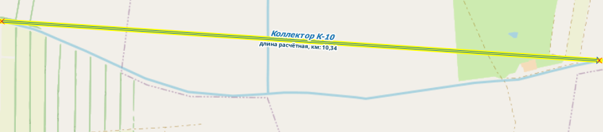

Здравствуйте. Прошу прощения за лень и глупый вопрос, возникающий от лени, но есть ли такие инструменты, которые позволяют автоматически прорисовать геометрию линейного объекта вдоль существующей линии на подложке OSM Standart? Конкретно мне сейчас нужно прорисовать несколько водных объектов (каналов), чтобы они совпадали с существующим их схематичным изображением. В моём представлении это выглядит так: я указываю начальную и конечную точки нужного мне линейного объекта, а "инструмент" сам дорисовывает его вдоль линии объекта.
Например, было так:
Снимок экрана 2023-12-19 120445.png (48.07 КБ) 9171 просмотр

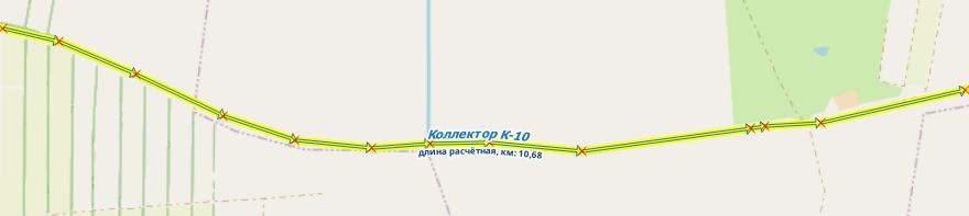

А после дорисовки так:
Снимок экрана 2023-12-19 120557.png (48.9 КБ) 9171 просмотр

А если просто взять из OSM?

можно просто скачать - https://download.geofabrik.de/
можно получить через overpass - https://overpass-turbo.eu/
или через плагины https://plugins.qgis.org/plugins/tags/overpass/
https://www.youtube.com/watch?v=cOxd1zJ_rqI

Понравился еще плагин OSMDownloader. Установить, включить Панель инструментов OSMDownloader (из одной кнопочки), задать область. При рисовании в панели Прилипания включить режим трассировки, который позволит захватывать все точки на контуре OSM от А до Б
