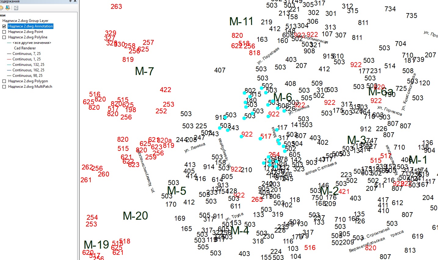

Наверное покажусь скромным, если скажу что плохо разбираюсь в этой теме. Но если напрямую подгрузить автокадовский файл, он будет отображаться на карте и даже с нужным форматированием и даже в нужном месте. Но вот извлечь данные, увы, не получается. А если экспортировать изначально в шейп файлы, то получится то, о чем я изначально написал.
Данные отображаются ни как полилинии, ни как полигоны, ни как текстовые данные. Они отображаются как аннотации, в связи с чем внутри Arcmap я с ними не могу ничего сделать. Максимум это как сохранить слой аннотаций.

Самое интересное: ведь нельзя взять и написать что в Тулбоксе есть универсальная утилита экспорта аннотаций. Ладно, спасибо, сам разобрался.

Ну да, откуда мне знать что мне нужно было. Стояла задача сохранить стили и расположение надписей как на скриншоте приложенном выше. Экспорт аннотаций с этим успешно справился. Единственное с чем я не разобрался - это как зафиксировать размеры надписей чтобы они увеличивались/уменьшались в соответствии с маштабом в разделе "вид данных".
