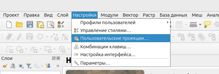

Настройки - Пользовательские проекции
Но параметры необходимо вводить в формате Proj или WKT.

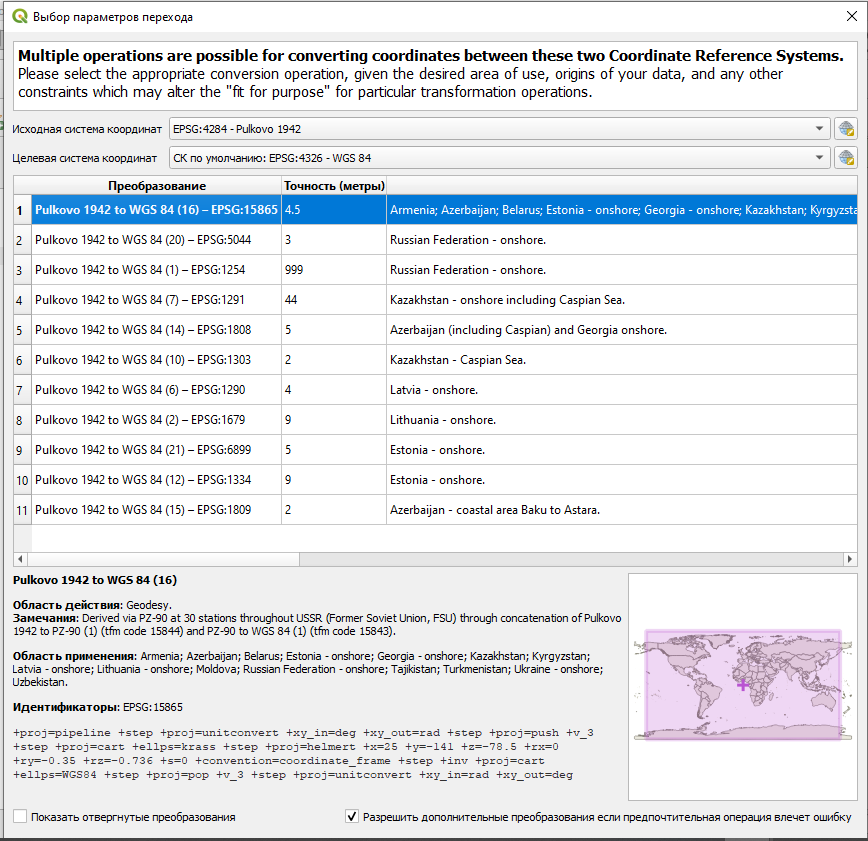

В QGIS, при переходе из Pulkovo 1942 в WGS84 доступны 11 методов трансформации. Выбор и настройка нужного в Меню - Проект - Свойства - Трансформация - + (Новая). Попробуйте переходы, поочередно выбирая для проекта из предложенных трансформаций. В примере с ArcGIS gtf кто то уже прошел этот путь. Ну и в целом, в СК42 ничего точного не бывает...

AlexRomantsov, Спасибо, вот искомыый инструмент-"Меню - Проект - Свойства - Трансформация - + (Новая)". А по поводу доступных 11 - все значимые пробовал-максимально близко получилось с ошибкой в десятки см. Я хотел получить результат трансформации идентичным геокалькулятору Роснедр (все знаки чтоб совпали). Для ArcGis задачу решил с помощью этих кем-то созданных файлов .gtf, попробую внести параметры из этого файла в QGIS. Спасибо.
