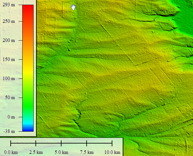

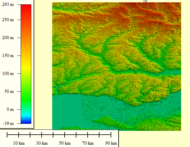

Беру японский TIF
https://disk.yandex.ru/i/Kyca_4MOhoQf7A
Открываю, экспортирую в SRTM1, открываю сохраненное, сравниваю, получаю разницу.
Разница пляшет от -30 до + 300 метров. Что я делаю не так?
Оба набора имеют разрешение 3600 на 3600, но исходник выглядит как бы "четче", Такое впечатление, что при экспорте данные немного сместились в сторону.

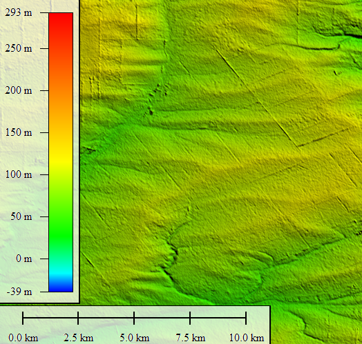

Да, вроде, терпимо:
24.1
ReAlex
Сообщения: 28
Зарегистрирован: 11 дек 2018, 21:39
Откуда: ReAlity
Re: Опять про данные высот
Сообщение ReAlex »
А если увеличить зум, будет нетерпимо.

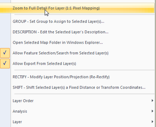

ReAlex, Я криминала не вижу:
Это 1:1

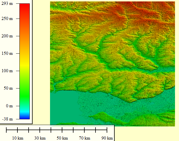

Ну, теперь Combine/Compare terrain layers. Можно допустить разницу в пару метров. Но не в 300.
