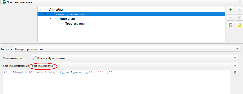

Добрый день! иногда встает необходимость создать сглаженные изолинии через отображение стилей типа: if ( $length>100, smooth(simplify_vw($geometry,10), 2) ,''). Фактически линии остаются ломанными, но отображаются сглаженными (через saga не добиваюсь нужного эффекта, работаю в ней тогда когда есть точки высот). Теперь к сути: при сохранении картинки в jpeg или pdf (разницы ни какой) частично линии остаются ломанными при разрешении картинки при сохранении больше 100, если по стандарту 96 вообще проблем нет - все как на экране как говорится, а вот только выставлю больше....результат всегда разный. Как добиться сохранения в качестве картинки "как на экране"?

Не повторилась проблема. Экспортировал в 96DPI, 200DPI - очень похожее сглаживание. А картинку как сохраняете, через Меню - Файл - Экспорт? А если через макет, пробовали? Можете приложить шейп с изолиниями на это место?

Пробовал и так и так, результат меняется только при изменении dpi

Ваша настройка чувствительна к масштабу и/или разрешению, потому что она задана для Единиц измерения - пиксели. Измените здесь:
