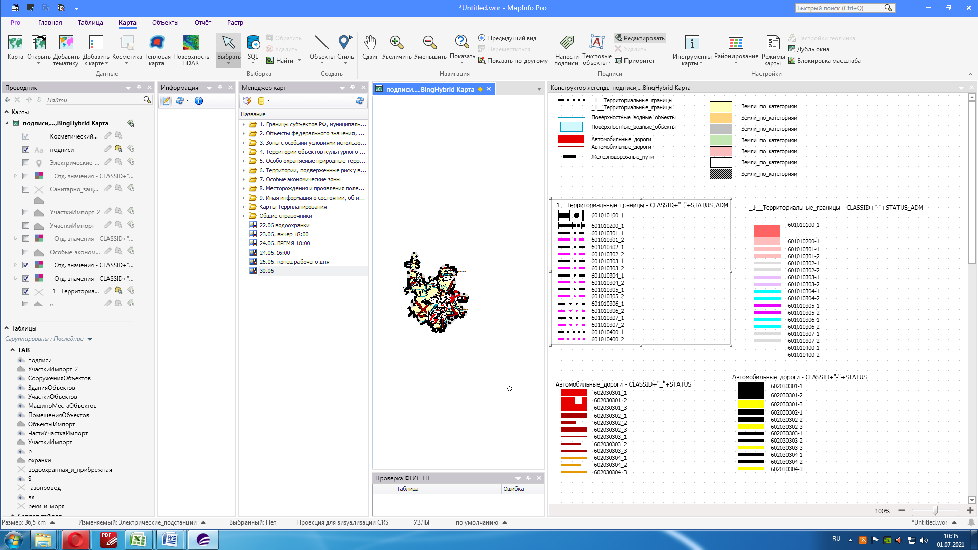

Всем добрый день.При добавления легенды в отчет в Мапинфо тер.планировании, легенда отображается не корректно, т.е не по 10 Приказу, все линии отображаются отдельно в колонках . Подскажите пожалуйста как корректно сделать легенду чтобы все условные обозначения сразу отображались по 10 Приказу ?

Условные обозначения составные (в несколько слоёв), поэтому встроенные легенды не в силах отобразить это так, как задумали создатели модуля Террпланирование. Делайте легенду в Фотошопе или другом растровом редакторе (а может быть и в ворде можно накидать на основе текста приказа?), сохраняйте в картинку, а картинку вставляйте в Отчёт.
В старых версиях Мапинфо х32 (а также в самой новой, но я не юзал) можно сделать легенду вручную, но не слишком производительно.

engineer, создаёте слой и рисуете в нем легенду: прямоугольники нужного стиля, рядом с ним подписи, потом копируете и повторяете.
Потом вставляете то, что получилось в отчёт.
Не очень производительно, но какой у вас выбор? :)
Это лучше, чем в рабочем наборе условники рисовать
