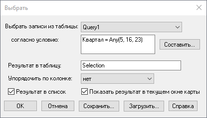

Запрос - выбрать.
Из таблицы (выбираете таблицу)
Согласно условию Квартал = Any(5, 16, 23)
Квартал - название колонки с номером квартала
