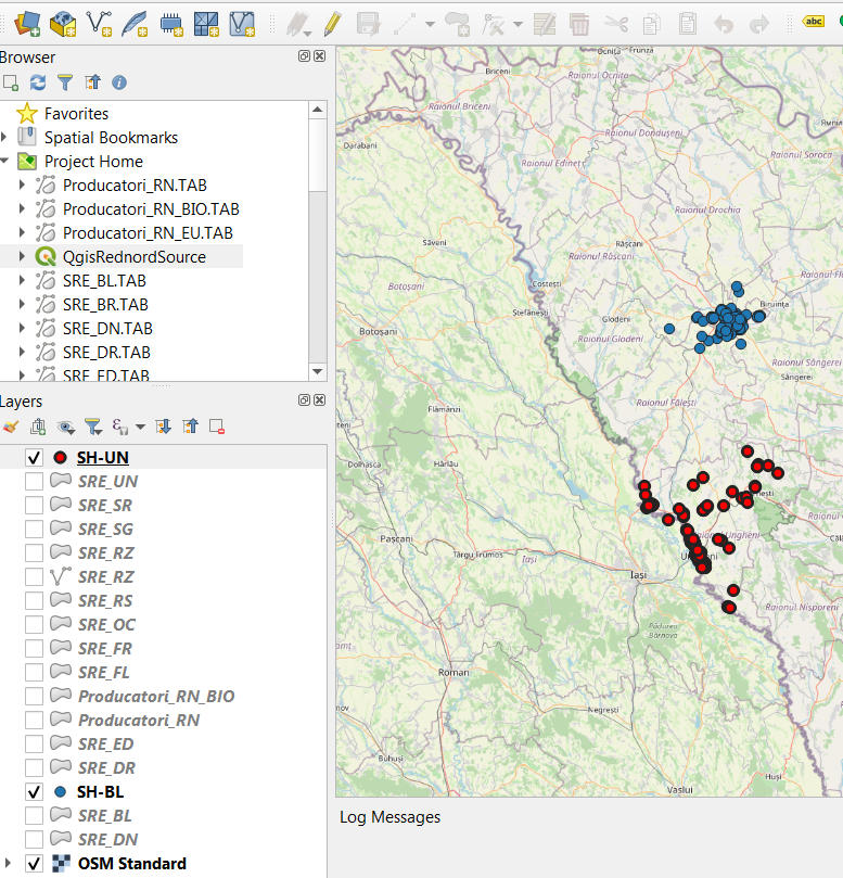

Исходный материал (полигончики) взял из MapInfo (.TAB) Преобразовал в shape и маркеры. На карте все выглядит нормально. Но при попытке экспорта в web не сохраняется цвет маркеров (только голубой) и их размер. Картинки во вложениях. 5.jpg - вид на веб странице.
Подскажите пожалуйста в чем проблема.

При экспорте OpenLayers ошибки типа
Dondusheni_7c3c3814_f999_422f_b05d_1e2c6b9f27c1 with renderer SINGLE: FILL SYMBOL (1 layers) color 178,223,138,255: Traceback (most recent call last): File "C:\Users/Yury/AppData/Roaming/QGIS/QGIS3\profiles\default/python/plugins\qgis2web\olStyleScripts.py", line 47, in exportStyles useMapUnits) = singleSymbol(renderer, stylesFolder, File "C:\Users/Yury/AppData/Roaming/QGIS/QGIS3\profiles\default/python/plugins\qgis2web\olStyleScripts.py", line 212, in singleSymbol useMapUnits) = getSymbolAsStyle(symbol, stylesFolder, File "C:\Users/Yury/AppData/Roaming/QGIS/QGIS3\profiles\default/python/plugins\qgis2web\olStyleScripts.py", line 565, in getSymbolAsStyle color = getRGBAColor(props["color"], alpha) KeyError: 'color'

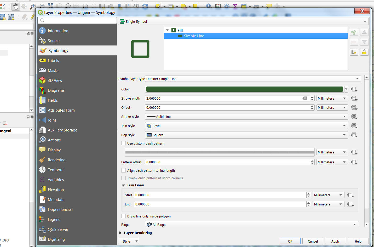

С маркером не получилось. Пришлось выбрать Fill Simple Line.
- 7.jpg (158.73 КБ) 3847 просмотров
