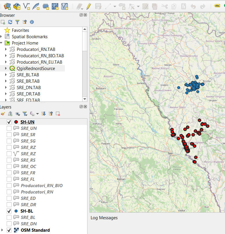

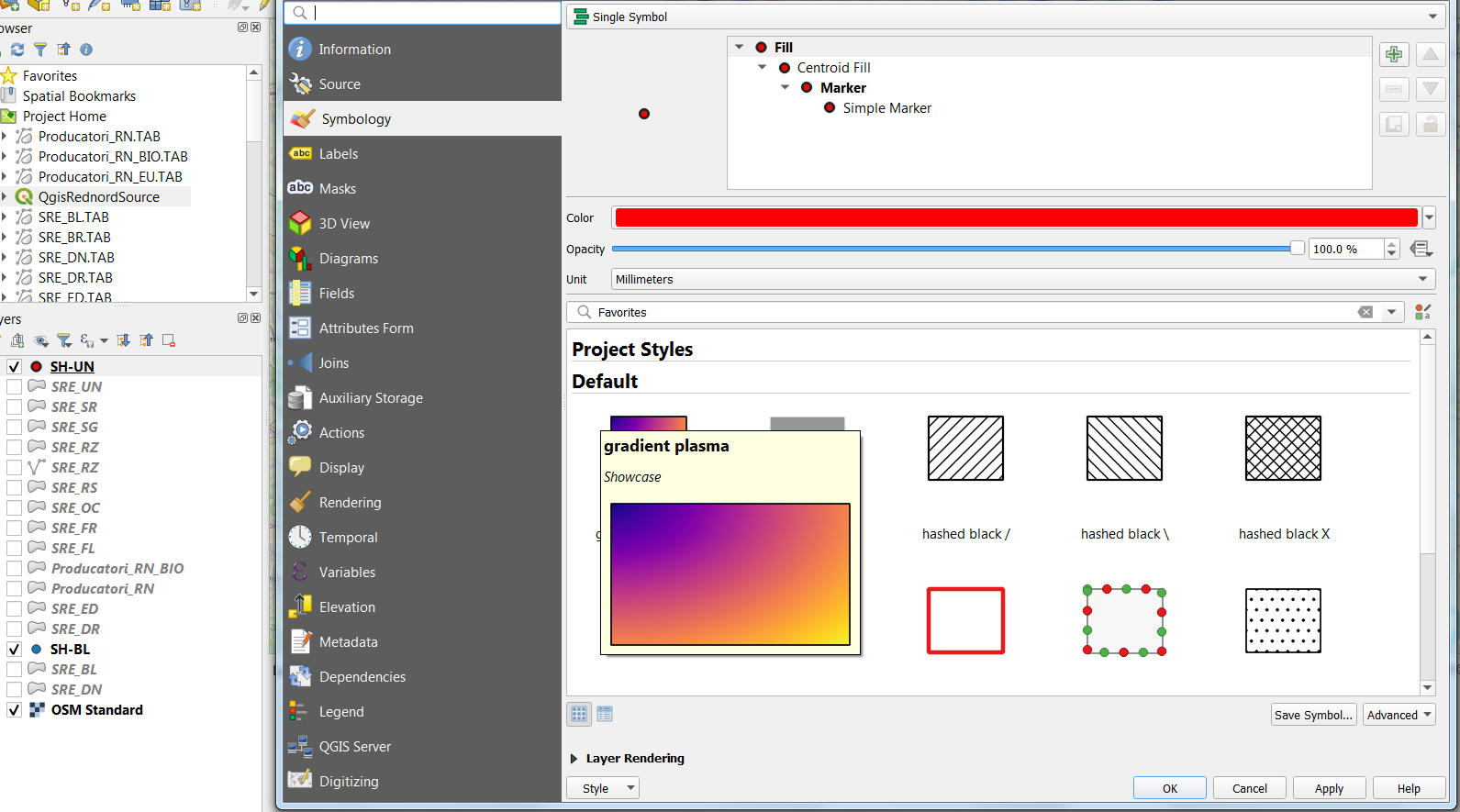

QGIS 3.28. Не получается экспортировать маркеры через qgis2web (leaflet) OpenLayers вообще не работает (ошибки)

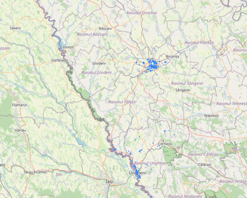

Исходный материал (полигончики) взял из MapInfo (.TAB) Преобразовал в shape и маркеры. На карте все выглядит нормально. Но при попытке экспорта в web не сохраняется цвет маркеров (только голубой) и их размер. Картинки во вложениях. 5.jpg - вид на веб странице.
Подскажите пожалуйста в чем проблема.

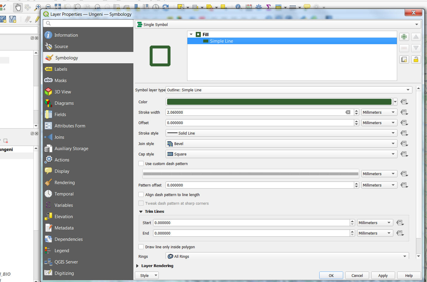

Re: Qgis2web экспорт маркеров
С маркером не получилось. Пришлось выбрать Fill Simple Line.
