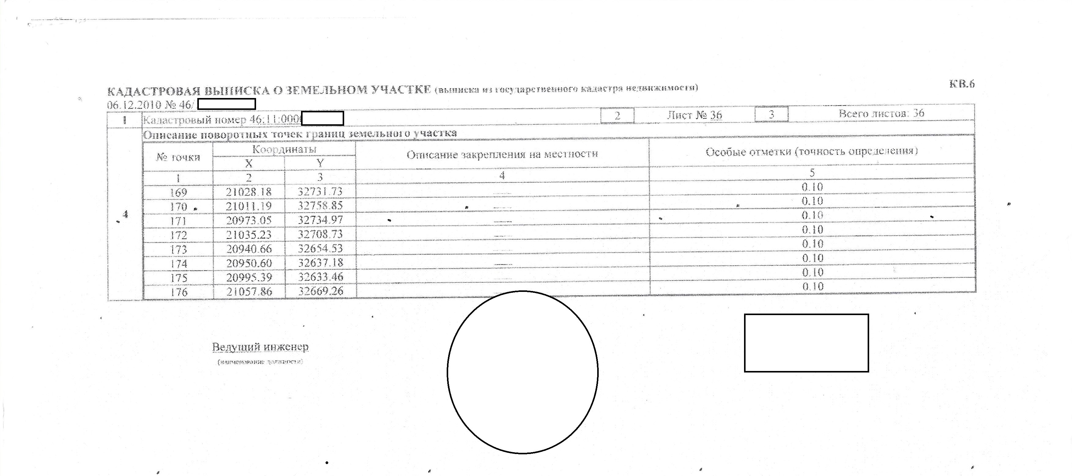

Добрый вечер, для работы необходимо перевести точки из старой кадастровой выписки в ГСК-2011.
К сожалению в картах ничего не понимаю.. 2 дня искал ответы в интернете, переводил разными калькуляторами, ничего не получилось. В выписке указана система "СК" без цифр, а сам участок находится в Курской области.
Помогите опознать какая система и способ перевода в нужную :cry:

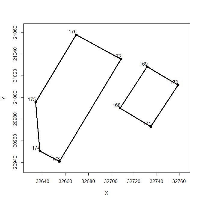

несколько вопросов ...
1) участок совпадает с картинкой ниже (форма, направление осей X,Y)?
2) в свое время была выложена в свободный доступ выгрузка ПКК на 2016 год (1705_cad_parcel.zip), поищите в ней по номеру, он там должен быть, судя по дате
Буфер обмена-3.jpg (36.15 КБ) 8448 просмотров

manitu1, А дайте ту часть выписки, где координаты точек почетче. А лучше, не скрины, а файлы.

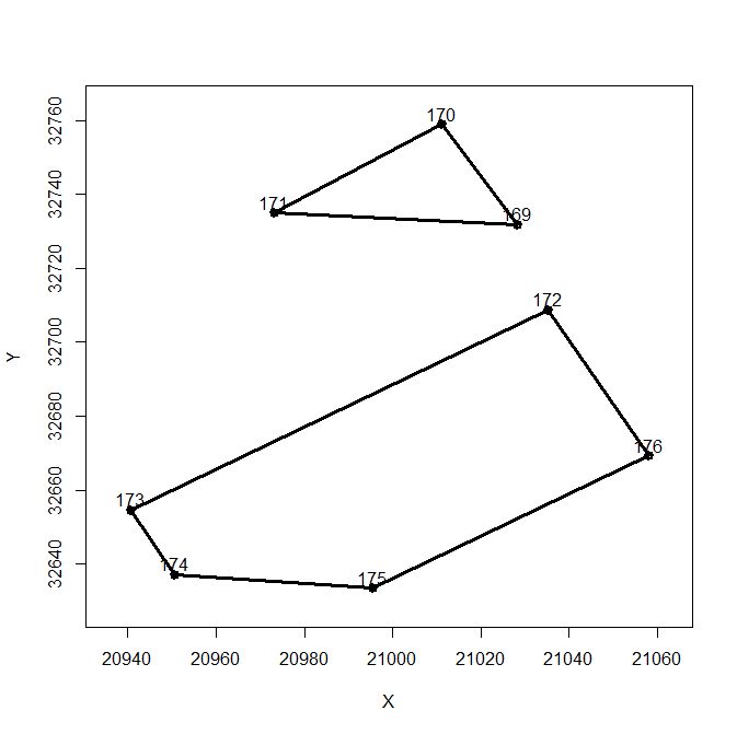

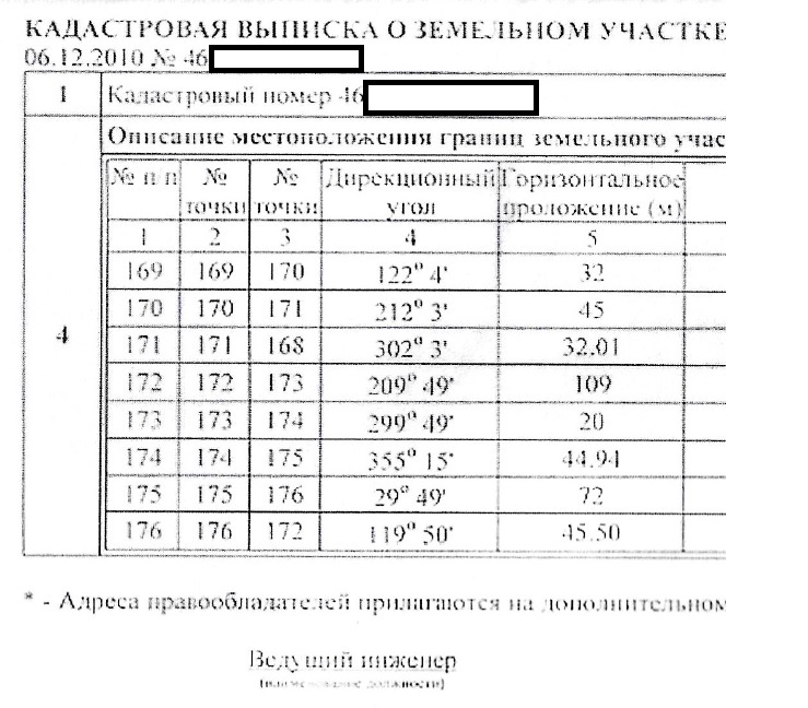

Сообщение gamm » 29 окт 2023, 13:04
выписка бумажная, если увеличить, все видно. Но она кривая, пропущена точка 168 (она восстанавливается из дирекционного угла и расстояния). Должно быть так:
Буфер обмена-3.jpg (37.36 КБ) 8305 просмотров
