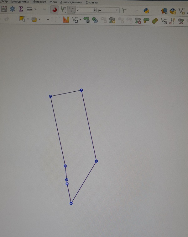

Сообщение Yevgeniy Podol'skiy » 27 окт 2023, 19:03
Добавляю скриншот линии с выделенными вершинами.

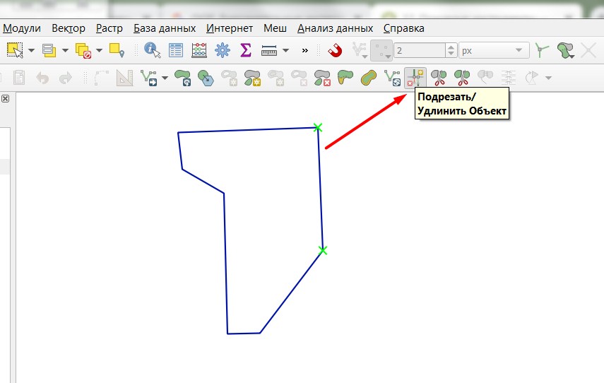

1) можно ли уточнить, где именно находится инструмент "Масштабирование объекта" и как он работает? Нужно ли при его использовании как-то выделить и зафиксировать все вершины (узлы) ?
2) я нашел также инструмент "Подрезать/Удлинить объект", но он почему-то не активен и не применяется к моему объекту (при этом режим редактирования включен).
Кнопка "Удлинить объект"
qgis-удлинить объект.jpg (51.42 КБ) 6036 просмотров

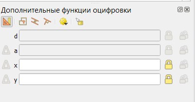

Дополнительные функции оцифровки
qgis-дополнит. функции оцифровки.jpg (15.54 КБ) 6036 просмотров

Включить панель "Дополнительные инструменты оцифровки":
[Вид] → [Панели инструментов] → [Дополнительные инструменты оцифровки]
Наведите указатель мыши на 4-ю кнопку этой панели, всплывёт подсказка:
[Масштабирование объект / Ctrl+Щелчок установит базовую точку.]
