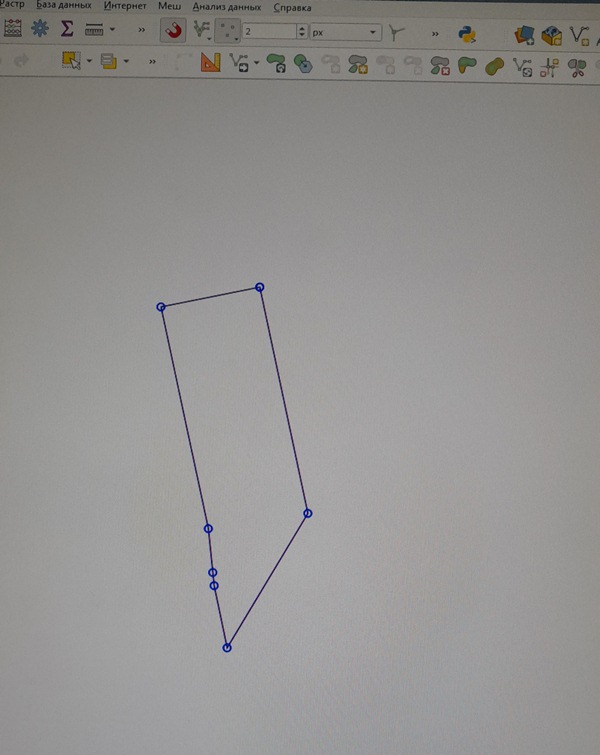

Добрый день всем любителям и профессионалам QGIS. Очень нужна ваша помощь. Ситуация такая:
1) у меня есть некий линейный (не полигональный!) объект.
2) с помощью инструмента "редактирование узлов" я добавил несколько вершин для того, чтобы изменить форму этого объекта.
Вопрос: как увеличить (растянуть) объект так, чтобы при этом вершины были зафиксированы (но двигались вместе с объектом) и изменялся только масштаб, а не форма объекта? Если вершины каким-то образом не зафиксировать, то объект будет менять форму.
Пользуюсь QGIS 3.16

Re: Увеличение масштаба (размера) объекта в QGIS.
Добавляю скриншот линии с выделенными вершинами.
Инструмент "Масштабирование объект" на панели инструментов "Дополнительные инструменты оцифровки"

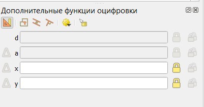

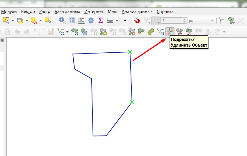

Добрый день, Игорь. Попробовал я использовать указанные Вами инструменты - но что-то не совсем получается:
1) можно ли уточнить, где именно находится инструмент "Масштабирование объекта" и как он работает? Нужно ли при его использовании как-то выделить и зафиксировать все вершины (узлы) ?
2) я нашел также инструмент "Подрезать/Удлинить объект", но он почему-то не активен и не применяется к моему объекту (при этом режим редактирования включен).

- Кнопка "Удлинить объект"
- qgis-удлинить объект.jpg (51.42 КБ) 5754 просмотра
- Дополнительные функции оцифровки
- qgis-дополнит. функции оцифровки.jpg (15.54 КБ) 5754 просмотра

- Игорь Белов
- Сообщения: 2243
- Репутация: 1514
Включить панель "Дополнительные инструменты оцифровки":
[Вид] → [Панели инструментов] → [Дополнительные инструменты оцифровки]
Наведите указатель мыши на 4-ю кнопку этой панели, всплывёт подсказка:
[Масштабирование объект / Ctrl+Щелчок установит базовую точку.]
