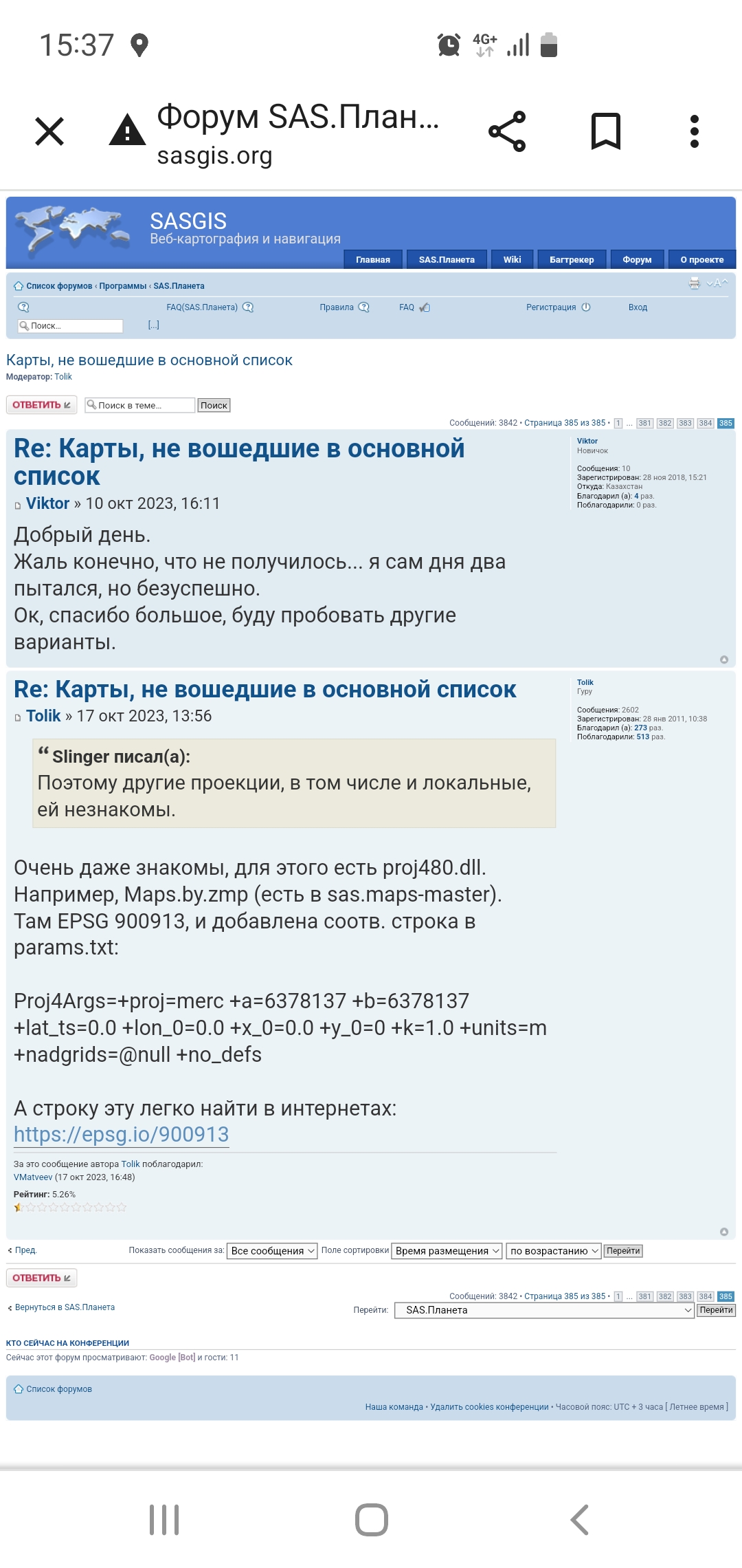

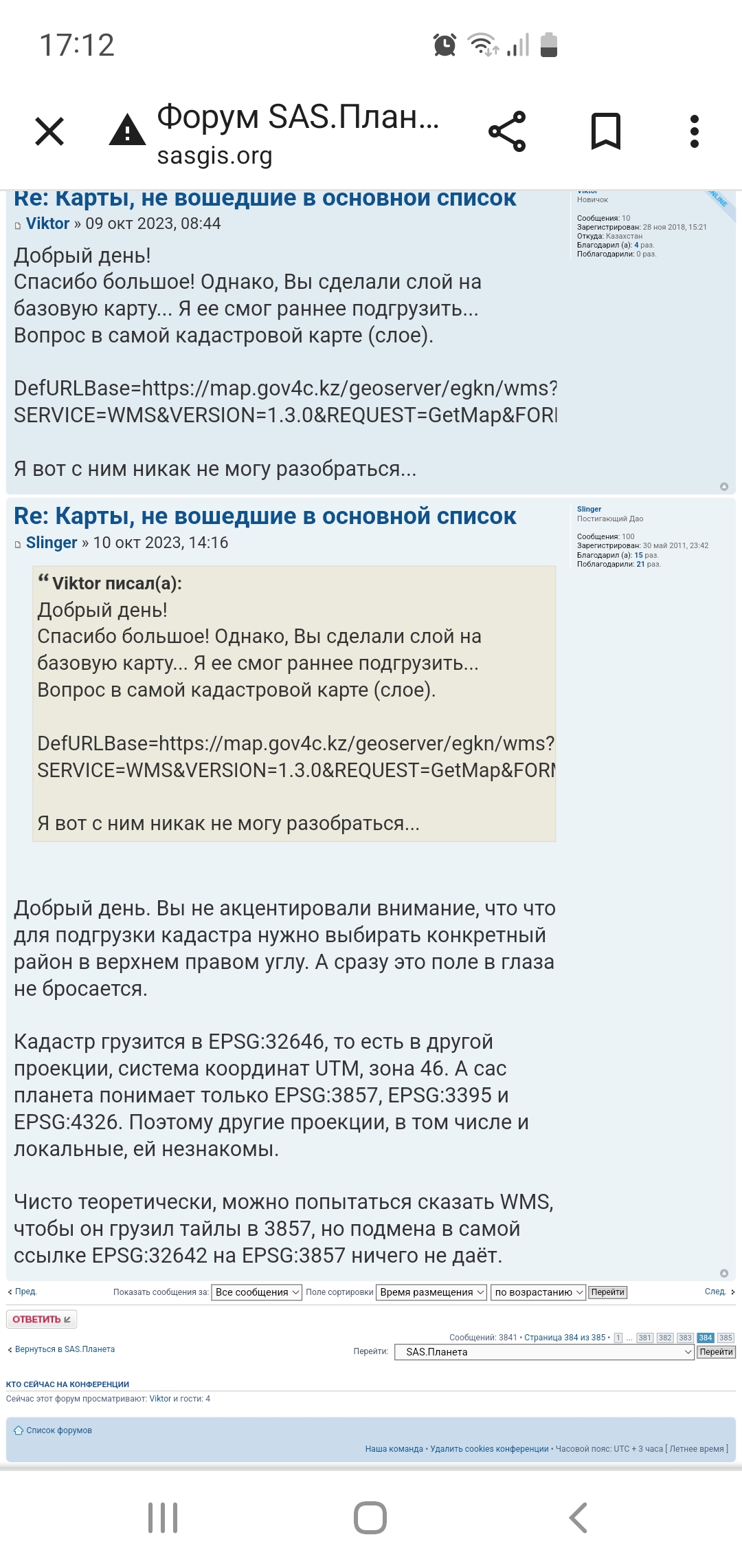

Re: Помогите создать слой/карту .zmp для САС Планет
Скриншот переписки форума
- Screenshot_20231010_171229_Chrome.jpg (703.69 КБ) 9920 просмотров
- Screenshot_20231018_153728_Chrome.jpg (590.41 КБ) 9920 просмотров
выложите .zmp который у вас получился
Мои предположения: сведения о кадастровом учете, которые доступны на публичной кадастровой карте, хранятся либо в отдельных децентрализованных базах, либо как то кодированы по районам-городам. map.gov4c.kz/egkn/ ведь показывает участки не на всей территории KZ, а только для выбранного в диалоге региона-района, например Алматинская область - р-н Балхашский. В зависимости от выбранного района/города, скрипт сайта генерирует wms запросы к серверу на земельные участки и в такой запрос подставляет id выбранного района, это и есть (самодельный, не в спецификации сервиса) параметр 'viewparams=district_id', для Балхашского района он равен 242. Сервер, подсматривая на параметры запроса (систему координат, 'viewparams=district_id:242') начинает отдавать картинки только для заданного места карты. Штатные средства ГИС не учитывают эти нюансы, и не могут отправить корректный запрос. Что бы увидеть кадастровые участки на всю страну, придется во первых нарисовать все эти районы-города, во вторых прокодировать их как на сайте, внести в атрибуты номер территории для параметра viewparams и номер EPSG системы координат, в третьих сделать (запрограммировать) своего провайдера wms, который будет использовать объекты из таблицы районов-городов и отправлять совместимые с map.gov4c.kz/egkn запросы.
Ваша настройка для САС планет также справедлива только для конкретного места, там также вписан конкретный viewparams
