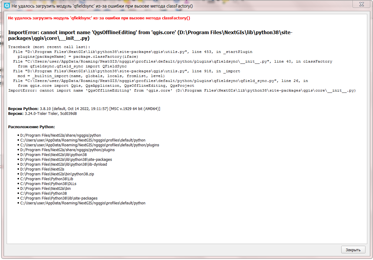

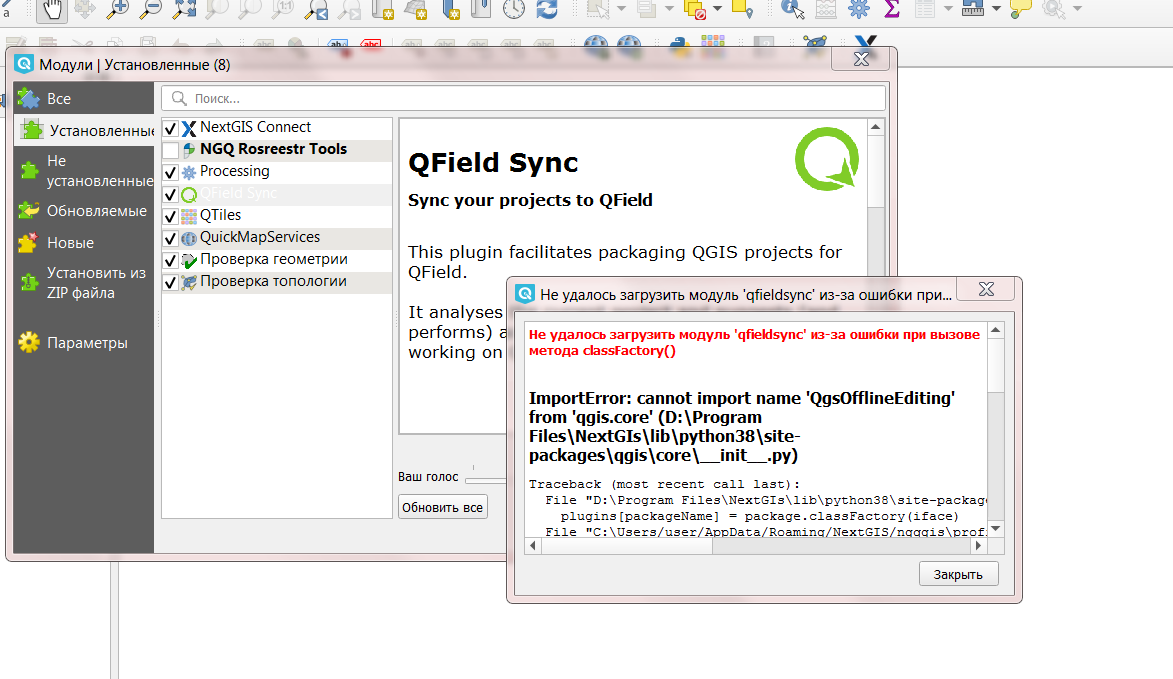

Всем привет! Нужна помощь! При установке на Nextgis QGIS 3 плагина Qfieldsync и подобных вылетает ошибка Pythion "Не удалось загрузить модуль 'qfieldsync' из-за ошибки при вызове метода classFactory()". Пробовал включать и отключать модуль Processing - результата нет. Также запускал в разных ос Windows 7 и 10 - это естественно ничего не меняет. Писал в поддержку ответили: мол некоторые плагины могут не работать(. При установке в обычную Qgis 3.22.16 все исправно работает. Хочу узнать почему так происходит? Но, по моим предположениям, виноват именно Pythin 3.8 вместо нативного для версии Qgis 3.24 (версия, на которой построен Nextgis QGIS 3 ) - Python 3.9.5 :wink:

Начните с того, что покажите сообщение об ошибке - целиком

В прикрепленном логе оно имеется, но дабы не возникали споры прикреплю скрин отдельно :arrow:

пардон, увидел log.txt
надо смотреть QgsOfflineEditing, модуль зависит от него
https://qgis.org/pyqgis/3.0/core/other/ ... iting.html
можно глянуть в исходника NGQ есть ли он там, если нет, то версия питона непричем, просто выкинута часть кода (это нормально)

Сообщение k.mgl » 09 окт 2023, 18:04
Максим Дубинин писал(а):
09 окт 2023, 12:44
Спасибо за направление! Но как оказалось модуля в исходниках NGQ к сожалению не нашел(. Возможно плохо искал, но во всяком случае в панели управления модулями его там нет. :wink:
