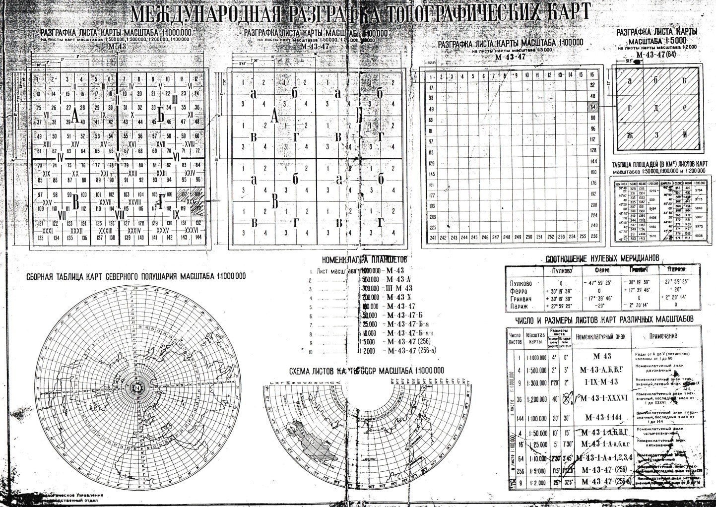

Имеется номенклатура листов следующего вида - T-105-Б-в-1
Раз уж тема "всплыла" - как может быть такая номенклатура, если Земля поделена на 60 зон? Формат разграфки 1:10000 вроде как правильный, но...
Спойлер
Международная разграфка топокарт__.jpg (657.64 КБ) 13902 просмотра
видимо ты не видел разграфку СК63

Не видел. Посмотрел. Все равно непонятно, что такое Т-105 (По СК63 индекс Т - это Кавказ).
Интерес чисто умозрительный.
Сообщения: 5365
Re: Перепроецирование системы кординат 1966 года. Геология!
Сообщение trir » 29 мар 2021, 14:25
там своя карта с зонами может быть
