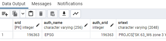

Я создал пользовательскую СК в PostgreSQL и создал таблицу с геометрией в этой СК

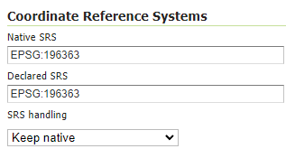

Затем я создал новую рабочую область, хранилище и слой на геосервере и в настройках слоя выбрал свою пользовательскую систему координат. После этого я создал пользовательскую СК в Qgis c идентичным описанием и именем.

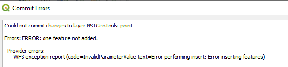

При попытке добавить и сохранить данные через Qgis, я получаю следующую ошибку. Можно ли каким либо образом работать с данными которые хранятся в пользовательских СК через Qgis без перепроецирования?

При отправке запроса на добавление данных в теле WFS запроса Tranzaction insert нигде не указывается СК, хотя обычно она указывается вместе с геометрией.
