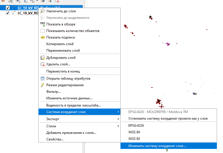

Re: Преобразование координат из EPSG:4026 MOLDREF99 в EPSG:4326 WGS 84
Нужно просто правильно задать СК слоя

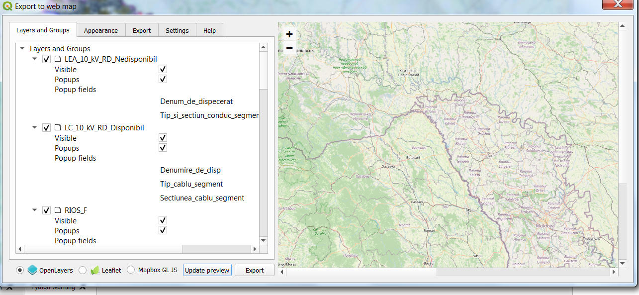

СК задал правильно. На карте все отображается правильно. Не врубаюсь почему в превью для веба нет ни одного слоя.
СК карты EPSG:3857 WGS84, а слоя MOLDREF99 / Moldova TM EPSG:4026
В этом случае слой попадает на карте в правильное место.

Почему в превью не отображаются слои?
Возможно проблема с OSM. То что вы видите как слой OSM в реальности им не является - это сервис, т.е. он создается из запроса от интернет сервера. Ваш предпросмотр тоже создает запрос к локальному QGIS-server для отображения проекта. Возможно в вашей версии возникает конфликт. Может быть действительно из-за проекции.
Т.е. внутри проекта слои "на лету" перепроецируются в проекцию проекта, а для Web нужно чтобы все были в одной проекции. Хотя, у меня вроде бы работало нормально.
Для проверки просто удалите слой OSM из проекта. Если все остальное отобразится и будет работать нормально, то можно будет заменить сервис OSM статичной картинкой полученной с OSM. Т.е. у вас будет просто растровая подложка в виде GeoTIFF лежащая вместе с векторами. Можно и векторы OSM сделать локальными, но это дольше.
Плюс независимой подложки - ваш сайт будет работать быстрее и не зависеть от серверов OSM. Минус - не будет обновления или надо делать вручную или сложную систему обновлений или буферизации.

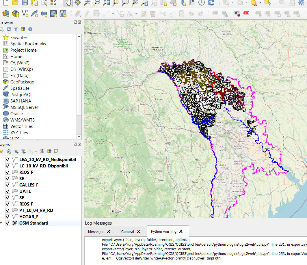

Спасибо. В общих чертах понял. Пробовал без слоя OSM. Отображается в QGIS нормально. Превью для веба пустое. В скрепке простой тестовый проект. Если не сложно запустите пожалуйста у себя.
Уже разные мысли посещают. Типа плагин для веба левый, версия QGIS глючная и т.п.

Посмотрел внимательно вашу картинку.
Там есть ошибка выполнения скрипта Python. Он не может скопировать слои во временный раздел. Поэтому они и не отображаются. Почему? На картинке не видно.
Бывает, что в названиях разделов или именах файлов есть не латинские символы ( например, это критично для SAGA). Хотя здесь такого быть не должно.
Нужно внимательно прочитать все сообщение и понять причину.

Да. С самого начала обратил на это внимание. Ошибка появлялась явно при попытке экспорта в leaflet.
Таблицы могли быть сделаны румынским шрифтом. В нем кодировка не совсем...
Попробую переименовать таблицы на английский...
Картинка это попытка экспорта в веб без карты. Превью пустое.

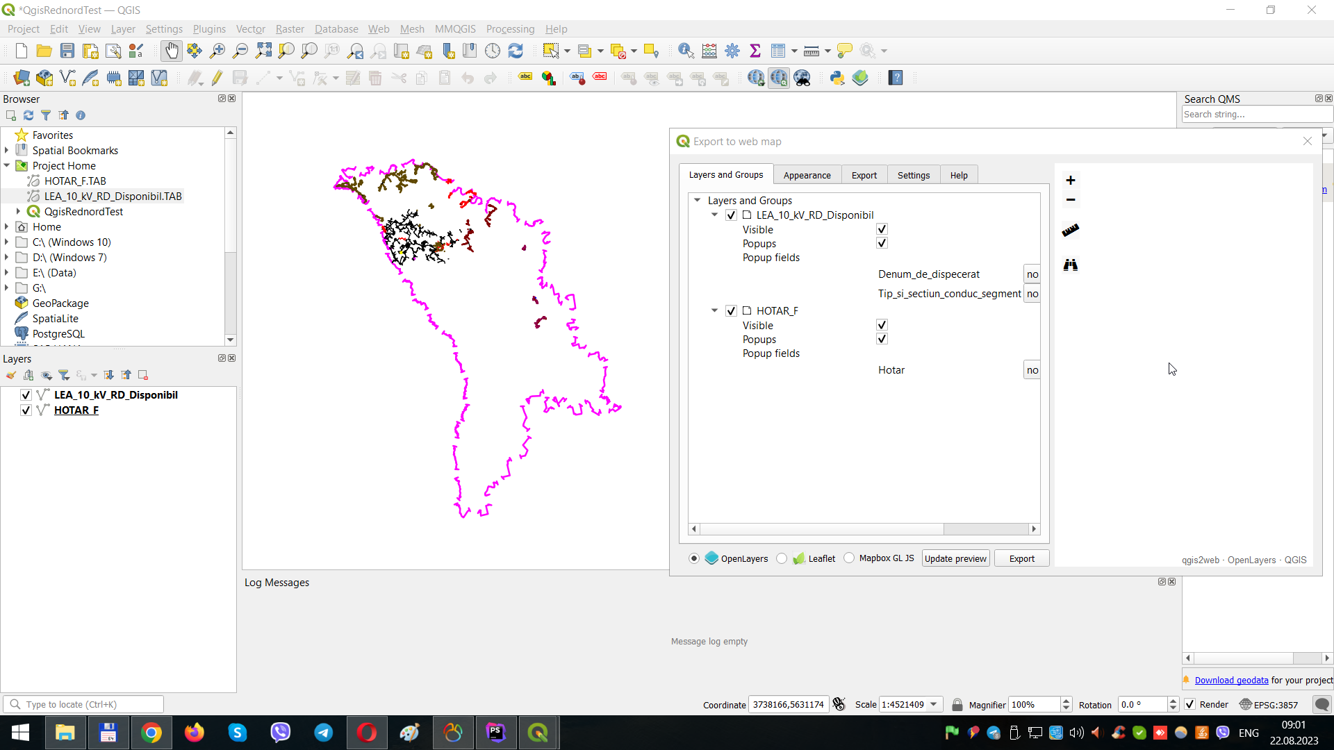

Все работает. Ошибка найдена.
Вы пропустили один пункт - экспорт в Shape. Можно в геопак, но не оставлять в TAB.
В свойствах нужно задать стиль линий, подписей.
Но ошибка была не в этом, а в атрибутивной таблице.
Т.е. ваши атрибуты не соответствуют требованиям Web. Когда происходит преобразование они подвисают.
Удалил все атрибуты и все заработало.
Можно ли их подправить? Скорее всего - да, но я не знаю что надо подправить? Пока просто их удалил.
OSM не мешает.
OSM не мешает.
Шикарно работает. Еще раз спасибо.
Уточните пожалуйста по поводу атрибутов. В какой таблице они находятся.
У меня при экспорте почему то не хватает файла с расширением .qixВы пропустили один пункт - экспорт в Shape
