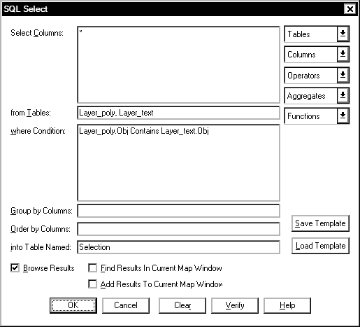

- Разнесите полигоны и текстовые объекты в разные таблицы:
- создадим колонку obj_type и заполним выражением "ObjectInfo( obj , 1 )";
- выполним запрос с условием "obj_type = 7" и сохраним выборку в слой полигонов;
- выполним запрос с условием "obj_type = 10" и сохраним выборку в слой текстовых объектов.
- Создайте в таблице текстов текстовую колонку размером 255 символов и заполните её выражением "ObjectInfo( obj , 3 )".
- Объедините таблицу полигонов с таблицей текстов оператором "Contains":

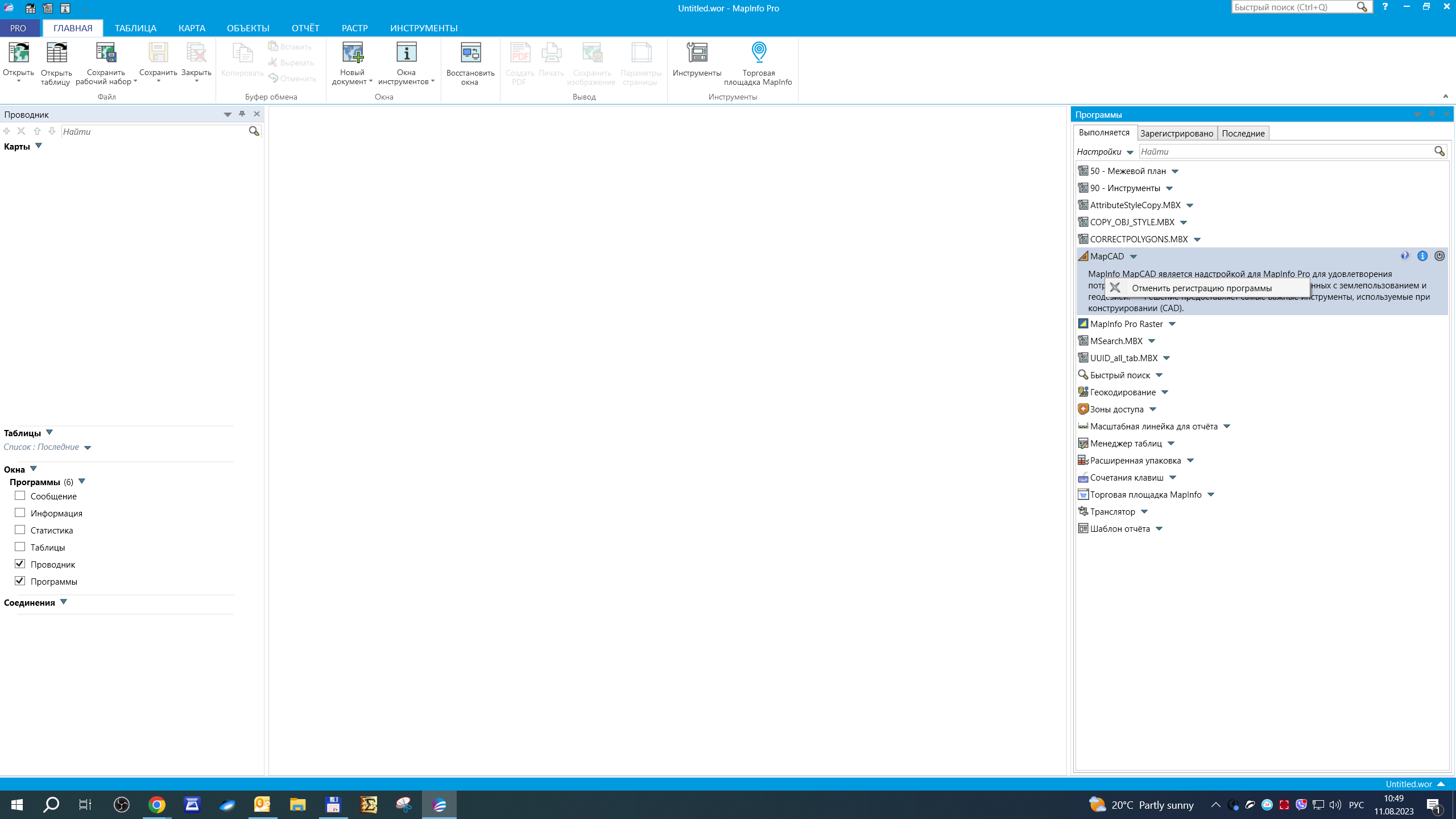

Подскажите пожалуйста как через MapCAD запустить инструмент "Текст в таблицу" в Мапинфо 17.0., где вообще находится менюшка с этими инструментами?
В предыдущем сообщении все просто расписано...
- Безымянный.png (230.6 КБ) 8574 просмотра
