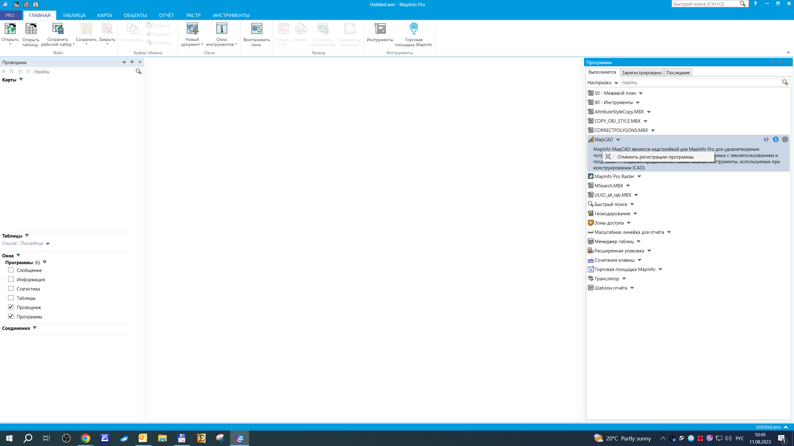

Подскажите пожалуйста как через MapCAD запустить инструмент "Текст в таблицу" в Мапинфо 17.0., где вообще находится менюшка с этими инструментами?
В предыдущем сообщении все просто расписано...
- Безымянный.png (230.6 КБ) 13822 просмотра
