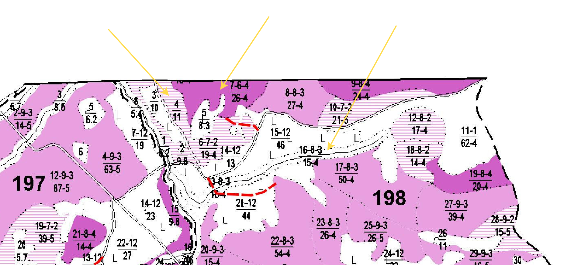

Здравствуйте.
Прикладываю рисунок. Подскажите как нанести информацию о выдела на лесную карту в зависимости от площади выдела?
если выдел достаточно большой чтобы на нем надпись поместилась то указываем номер выдела ,класс возраста, группа возраста, площадь и бонитет, а если выдел маленький и когда карта будет распечатана в масштабе 1:50 000 длинная надпись на нем не поместится то подписываем только номер выдела и площадь.
На рисунке это помеченные стрелкой выдела семь и четыре. При этом если бы выдел 4 был бы вытянут горизонтально то похоже длинная надпись на нем поместилась как учесть и это, как например выдел 16 (буфер вдоль ключа)?

Можно добавить целочисленный атрибут, первоначально заполнить по выражению "площадь больше стольки-то" и использовать его в операторе CASE при формировании метки. Учитывать особенности можно, меняя значения этого атрибута вручную.

Если информация наносимая на карту необходима при ее использовании, то разве можно сокращать надписи?
Может просто добавить выноски к надписям, которые будут указывать на полигоны к которым относятся?
При этом сохранятся надписи, карта будет более информативная.
Предлагаю - выноски, но вам решать.

номера и площади хватает когда раскрашены эксплуатационные выдела
