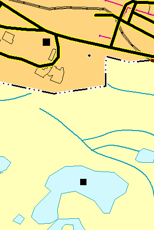

Здравствуйте, столкнулся с такой проблемой, что вместо условных знаков - просто черные квадраты!
Кто-нибудь может подсказать в чем может быть проблема?

В рабочем наборе который вы открыли используются условные знаки которые не установлены у вас в MapInfo. Судя по картинку это карта генерального плана, у вас должны быть установлены соответствующие условные знаки для точечных и линейных объектов.
