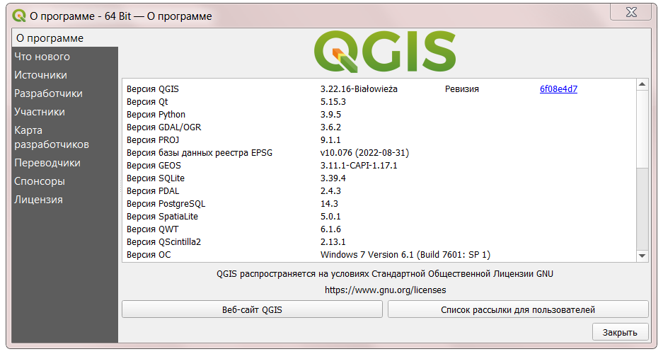

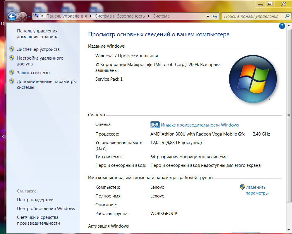

Здравствуйте, 2023 год конечно поздно), но возможно кто-то пользуется Qgis на Windows 7. Я смог запустит на ней версию 3.22 с рабочими модулями и не вылетающей при сбоях. Для этого должны быть выполнены некоторые условия:
1. Лицензионная винда ОБЯЗАТЕЛЬНО! Для установки обновлений и дабы не было неизвестных ошибок.
2. Все установленные обновления, как это сделать UpdatePack7R2 в помощь.
3. Загрузить с gitHub "nalexandru/api-ms-win-core-path-HACK" (ссылки не привожу дабы не нарушать правила форума), естественно положить их "куда надо". А именно в 32 Bit - System32; 64 bit - System32 и SySWOW64 прямо в корень этой/этих папок. Зарегистрировать естественно. Тут может вылезти ошибка 0х0000007 если вылезла смотрим как ее решить в инете (возможно винда спирачена опять таки).
4. После всех этих манипуляций, установить версию Qgis 3.16.16 на нее желательно накатить все требуемые плагины. Ставить ее в папку отличимой от стандартной, желательно на другой системный диск.
5. Скачать версию 3.22.16 и установить на тот же диск, где и версия 3.16.16. Предлагать удалить старую Qgis не должна. И в общем то все должно работать)! Проверено на windows 7 sp1 Профессиональная х64. Скрины приложу.
UPD: Таким образом возможен запуск версии до 3.30 (не пробовал, но дорога всегда открыта). Если хотите проще то NextGisQgis 3 построен на Qgis 3.24 и спокойно ставиться на любую семерку, но на ней возможны проблемы с некоторыми плагинами, поэтому этот вариант подойдет не всем(.

- гис об ней.PNG (55.62 КБ) 7151 просмотр
- винда.PNG (295.27 КБ) 7151 просмотр
