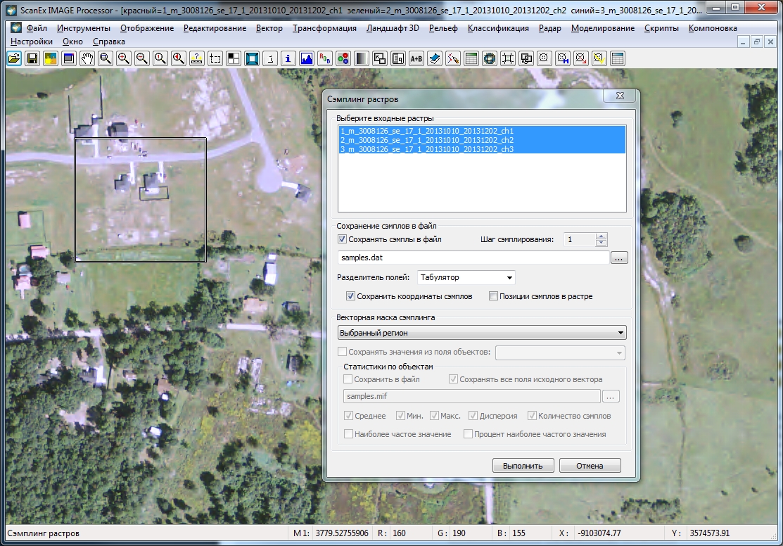

Могу предложить другой вариант:
1. Качаете ScanEx IP www.scanex.ru/ru/software/downloads.asp
2. открываете свой снимок, рисуете векторную маску интересующей вас территории (либо подгружаете имеющуюся), ну или рисуете прямоугольную область (см. картинку).
3. запускаете инструмент "Сэмпилнг растров" (в меню Классификация), и сохраняете выборку в текстовый (либо векторный) файл.
JeSS
Сообщения: 18
Зарегистрирован: 01 фев 2015, 17:02
Re: Извлечение информации из tiff-файла
Сообщение JeSS » 07 фев 2015, 10:00
pendduduk писал(а):Сорри честно говоря я с растровыми модулями QGIS и AG не оч. знаком.
Не получается отправить Вам ЛС, напишу здесь.
Мне не удается открыть растр через Scanex IP, т.е. программа показывается, что загрузила все данные, но я вижу только серую подложку. Если выбрать открытие нескольких растров, но при это выбрать один файл, загружает нормально, но в оттенках серого (значения RGB по умолчанию 1,1,1). Как сделать, чтобы оно было в тех цветах, что есть на самом деле?

JeSS
Сообщения: 18
Сообщение JeSS » 08 фев 2015, 12:33
pendduduk писал(а):Вы скорее всего не создали окно.
Вот тут есть видео инструкции по некоторым функциям программы: IP youtube
про загрузку снимков в видео Haze Removal точно есть.
Разобрался, сделал семплирование. Теперь другой вопрос. Чем можно открыть этот файл .dat? Блокнот не подходит.
P.S. Блокнот -> Excel, все получилось. Огромное человеческое спасибо всем, кто мне помогал) Счастья Вам)
