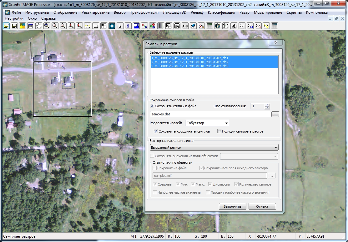

2. открываете свой снимок, рисуете векторную маску интересующей вас территории (либо подгружаете имеющуюся), ну или рисуете прямоугольную область (см. картинку).
3. запускаете инструмент "Сэмпилнг растров" (в меню Классификация), и сохраняете выборку в текстовый (либо векторный) файл.

1. Качаете ScanEx IP www.scanex.ru/ru/software/downloads.asp

Разобрался, сделал семплирование. Теперь другой вопрос. Чем можно открыть этот файл .dat? Блокнот не подходит.
P.S. Блокнот -> Excel, все получилось. Огромное человеческое спасибо всем, кто мне помогал) Счастья Вам)
