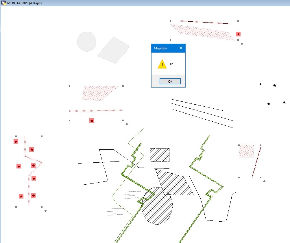

OBJ_INFO_TYPE values ID Corresponding object type
OBJ_TYPE_ARC 1 Arc object
OBJ_TYPE_ELLIPSE 2 Ellipse / circle objects
OBJ_TYPE_LINE 3 Line object
OBJ_TYPE_PLINE 4 Polyline object
OBJ_TYPE_POINT 5 Point object
OBJ_TYPE_FRAME 6 Layout window Frame object
OBJ_TYPE_REGION 7 Region object
OBJ_TYPE_RECT 8 Rectangle object
OBJ_TYPE_ROUNDRECT 9 Rounded rectangle object
OBJ_TYPE_TEXT 10 Text object
OBJ_TYPE_MULTIPOINT 11 Collection point object
OBJ_TYPE_COLLECTION 12 Collection object
Удобнее всего добавить временное поле, и туда записать (обновить колонку) ObjectInfo(obj,1). Все коллекции будут иметь номера 11 (мульти-точки) и 12 (все остальные)

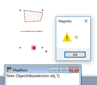

Я благодарен Вам за советы, но в моем случае это не подходит. Возможно, я не правильно сформулировал задачу. Нужно выделить именно линии, а точнее мультилинии, которые пришли из автокада в виде 2-х, 3-х и т.д. объединенных линий.
Такая формула ...:
SELECT * FROM МОЯ_ТАБЛИЦА WHERE int(objectinfo(obj,1))=12
note objectinfo(selection.obj,1)
... годится только для коллекций, которые состоят из полилиний, полигонов и точек или полилиний и полигонов или точек и полигонов и т.д. Но для "коллекций", состоящих только из полилиний такя формула не годится ...
Нужно выделить именно мультилинии (несколько объединенных полилиний) - вот какая задачка.
