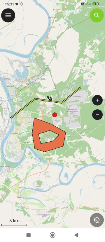

А как именно не работает? QField Sync не использовал, создаю и сохраняю проект в QGIS, данные локально в папках относительно проекта. переношу (шнурком) на андроид, открывается в QField:

AlexRomantsov писал(а): ↑19 июн 2023, 11:36А как именно не работает?
У меня просто белый фон без карты. На вашем скриншоте OpenStreetMap. Подскажите, пожалуйста, как Вы ее добавили? Какую вы используете систему координат в проекте?

OSM добавил сразу в проекте QGIS, если не сталкивались с настройками, самое простое - установить модуль QuickMapServices, потом Меню - Интернет - QuickMapServices - Osm - Osm Standart.
Проект (на слайде) сохранял для карты в EPSG 3857, так проще по ресурсам для мобильного (не тратит ядра на перепроецирование растра OSM). Свои слои можно в других СК, на пробу сейчас добавил слой в местной городской СК, он открылся в QField корректно, по месту.

AlexRomantsov, спасибо Вам большое! Работает!
Правда почему-то поиск производит только по одном из двух слоев. По другому слою не ищет.
Хотя опция "Доступный для поиска" указана для обоих слоев.
