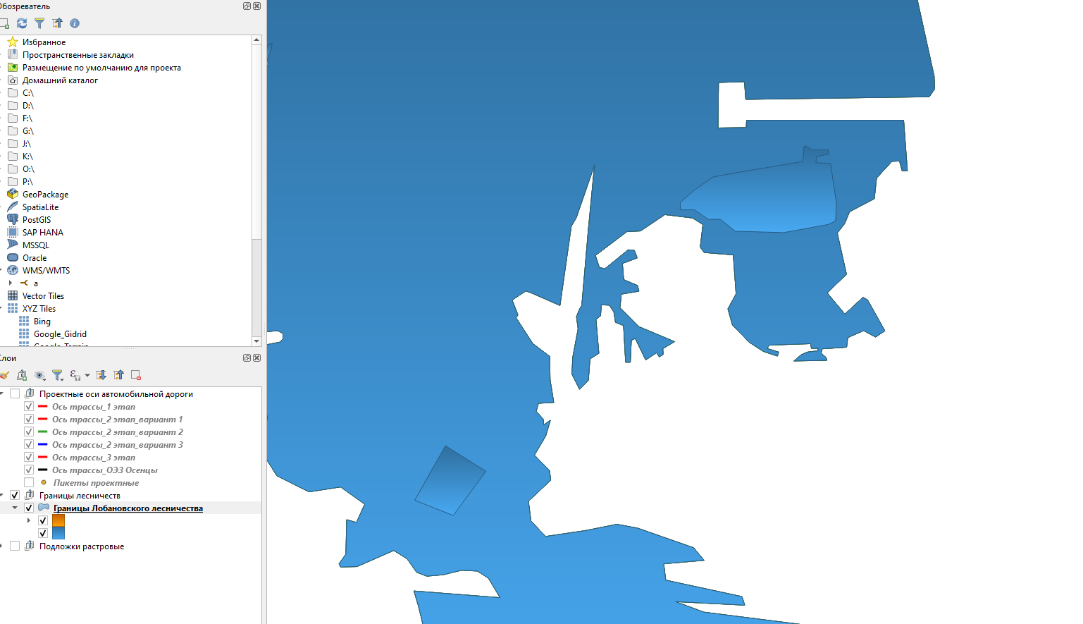

Подскажите, у меня не корректно отображаются внутренние островки в полигоне. Граница их есть, а заливка идет от основного полигона (а должна быть дырка белая). Или файл не корректный или может настройки в QGis какие надо ставить?

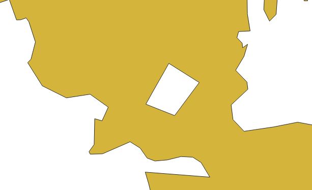

Открыл Ваш слой mif, да, все контура как части. Экспортировал в шейп, в шейпе уже нормально, воспринимаются как дырки
QGIS не может редактировать слой mif (текстовый обменный формат). Если бы слой был редактируемым - есть средства лечения такого. Но в данном случае достаточно просто сохранить в другой формат.

Странно, у меня выгладит все так (файл во вложении). Но все равно, спасибо, может у мня версия старая 3.18....

Лечить можно так: В легенде выделите активным Ваш исходный слой (mif), Анализ - Вектор-Геометрия - Исправить геометрии. Укажите формат и путь для сохранения результата. Ок. После этого появится новый слой с корректными контурами.
