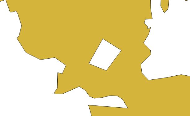

Странно, у меня выгладит все так (файл во вложении). Но все равно, спасибо, может у мня версия старая 3.18....

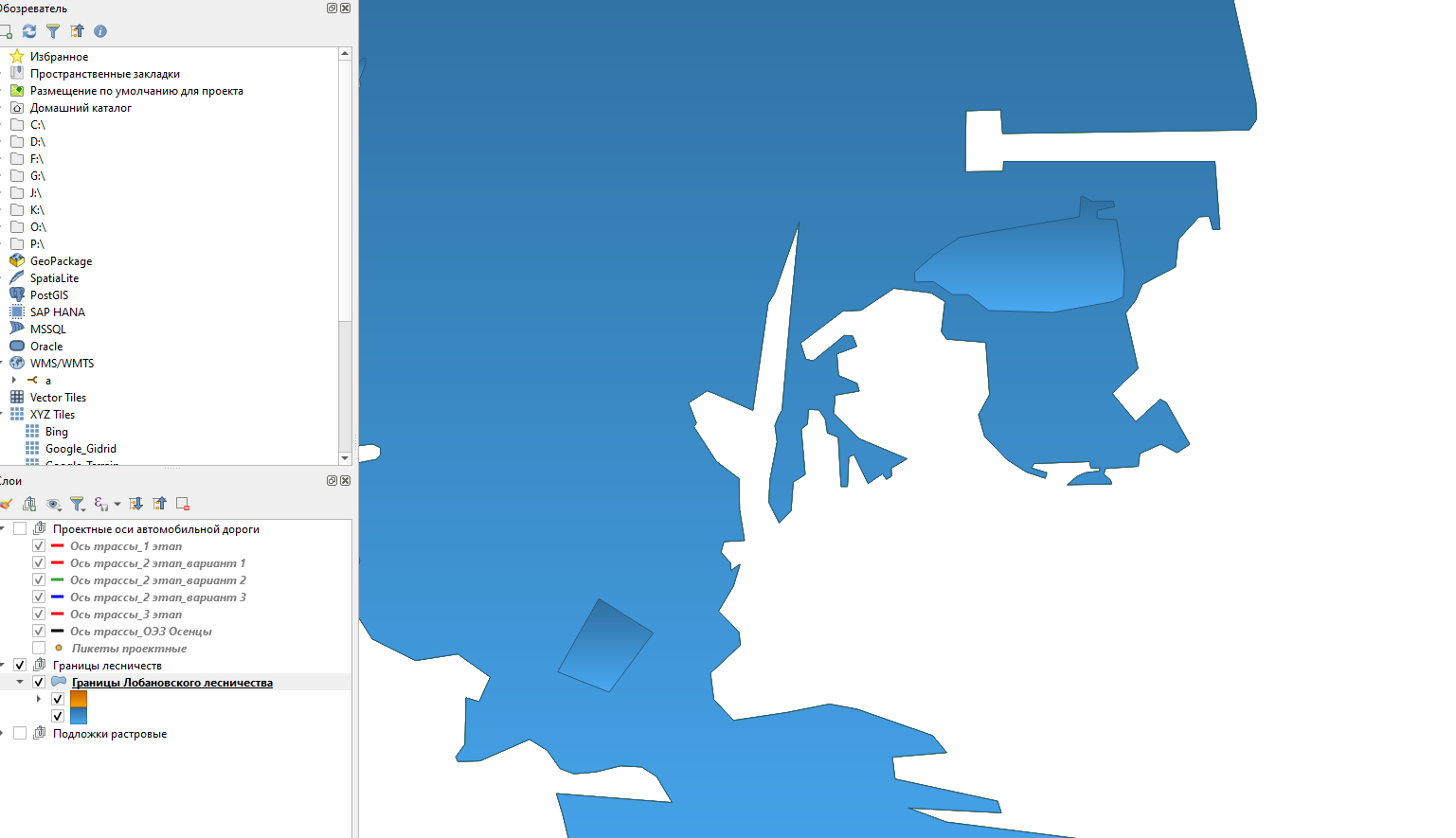

Сообщение AlexTim »
QGIS 3.28 - миф отображается корректно.Изображение
