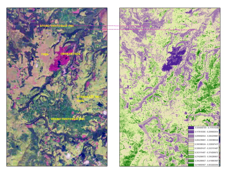

По-моему нормальные значения. Низковатые, но не перевёрнутые
- 2023-05-03_19-20-28.png (531.12 КБ) 9468 просмотров

Re: Странный результат при расчете NDVI по Landsat 8
Да нет, перевернутые, см картинку
- Без названия.jpg (260.83 КБ) 9415 просмотров

судя по картинке, на свежей гари 0. Остальное смотреть нужно за прошлые годы на разных спутниках. Этот фрагмент снимка выложите в GeoTIFF, чтобы посмотреть можно было, если снимки под рукой найду.Ostran2004 писал(а): ↑04 май 2023, 00:29Да нет, перевернутые, см картинку

Посмотрел другие снимки Landsat - 5, 7, 8, для этой и соседних территорий (Юг Хабаровского края, Сихотэ-Алинь). Оказалось елово-пихтовые и другие темнохвойные леса высокой сомкнутости (полнота 0.7 и выше) из-за сильного затенения на нашей территории имеют низкие значения NDVI, так как практически отсутствует подлесок и травяной покров, а так же лиственные деревья в первом ярусе. Как результат - значения NDVI 0.2 - 0.35, то есть для детектирования рубок и оценки лесовосстановления нужно или использовать иной сезон, или подбирать иные вегетационные индексы.
