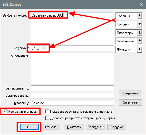

Сообщение MI user » 30 янв 2023, 15:09
Alekseevich писал(а):
30 янв 2023, 15:00
В 10 версии их вообще нет.
Тогда так:
1) Меню "Запрос\SQL запрос".
2) Выбрать таблицу, выбрать нужные колонки и не забыть OBJ.
Alekseevich

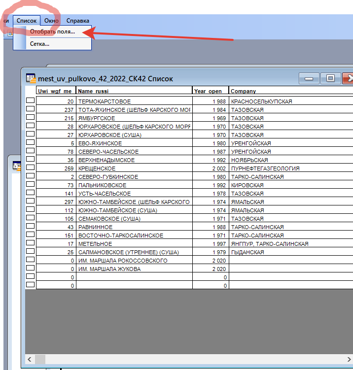

Re: Удалить из таблицы только объекты (точки,полигоны и проч.)
Сообщение Alekseevich » 30 янв 2023, 19:22
MI user писал(а):
30 янв 2023, 15:09
Тогда так:
Не, кнопка то существует, но только не там.
