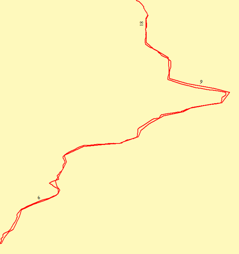

Всем ДВС. В заголовке коряво написал Прислали трек для записи в навик. Я открыл файл изначально в GM очень удивился, что в Control Center Features аж 296 штук. При уменьшении масштаба около 1:5000 видно, что это не одна линия, множество ветвящихся, самопересекающихся и вновь соединяющихся линий
В результате навик видит все это несколько сотен отдельных треков. Подскажите плз, как это исправить. Задача, наверняка простецкая. Удаление Duplikts и Combine ожидаемо результатов не дало. Очевидно было - не тот геометрический случай.

Так это несколько треков под одному и тому же месту. Можно просто удалить все, оставив только один.

Бывает еще и один трек так получается сперва в одну сторону едешь записываешь потом в другую и поэтому так. В Qgis кусочки так выглядят именно как один трек туда-сюда записанный
и в Basecamp тоже
если выбрать -'разбить линии на отрезки' то потом появляется возможность в ручную удалить по кусочкам
А треков по количеству 19 шт Qgis и Basecamp показывают

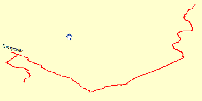

artterrm, Не-не, Вы не поняли, это вообще другой кусок!

Объясняю. Дело не в проекции. Она, кстати, как и навике - WGS. Это совсем другой кусок исходного сборного трека. Остальные куски, что навике, что в GM лежат, как надь.

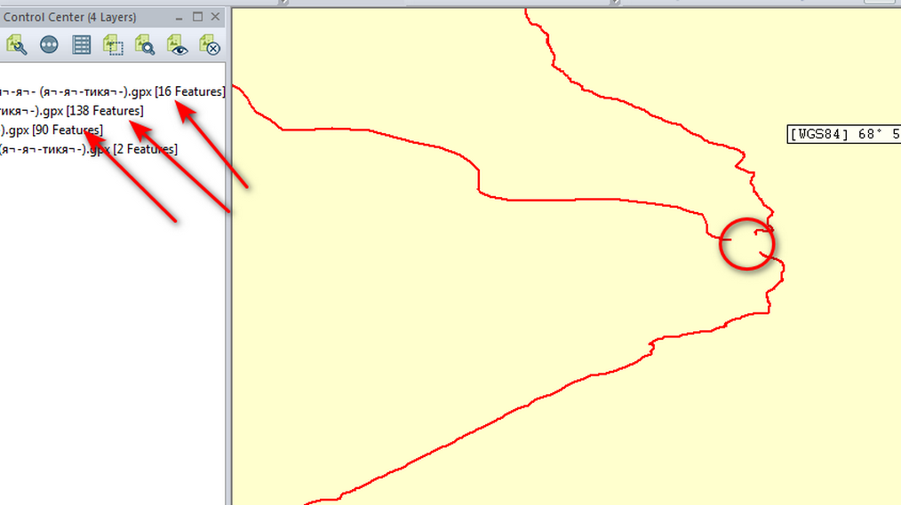

Изначально было 4 файла .gpx. Я открыл их в GM и увидел ОДИН(вот идиот!) трек. При увеличении увидел это:
Ну дальше - больше. Самопересечения и пр...Но я же крут! Я решил немедленно все исправить при помощи GM и сделал вовсе мрак. А оказалось, что нужно было тупо загрузить все 4 исходника в навик. Правда они оказались все ж-таки, косячные. Аппарат увидел не 4 трека, а 18, поэтому пришлось 18 раз жать Enter на "Показать на карте". Вот и все.
