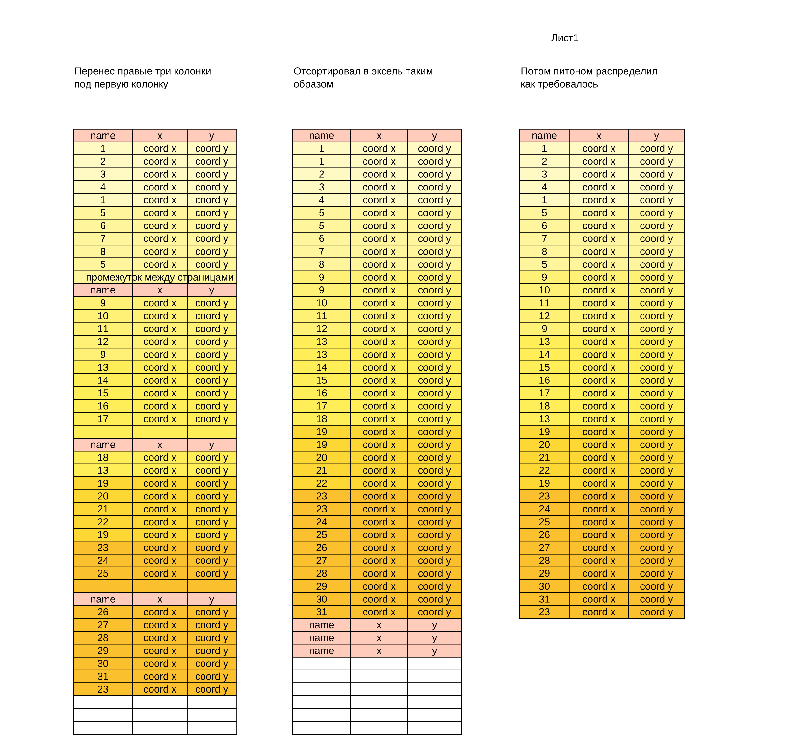

этот образец сам накидал для примера
в файле больше ста страниц и тысячи точек
и с каждой страницей нужно отдельно заниматься
когда поверхностно сперва глянул хотел в эксель каждый столбик name x y друг под друга скопировать и потом номера точек (колонку name) отсортировать по возрастанию но там номера дублируются-начало и конец контура поэтому не получилось.
Была бы сквозная нумерация то получилось бы

Pdf перекували в Эксель теперь четыре столбика нужно в один превратить с соблюдением последовательности

В реальном образце реальные координаты.
Вообще хотел узнать из какой области информатики подобная задача потому что с чем-то подобным часто встречался- например разобрать таксационное описание в csv файл. Не совсем но похоже. Либо это задача настолько простая что делается на раз два не вынимая рук из кармана. Потому и названия ей нет
