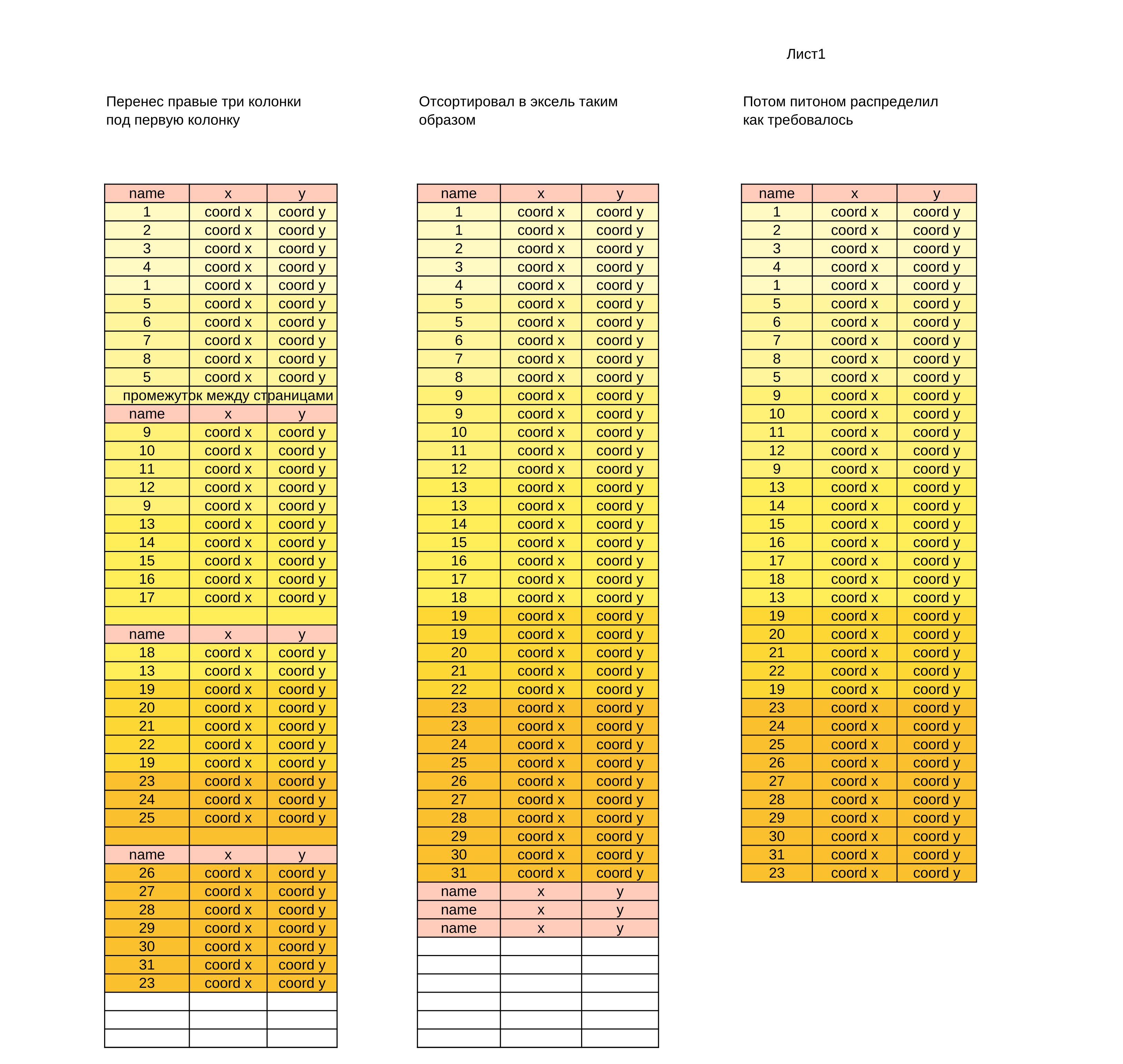

этот образец сам накидал для примера
в файле больше ста страниц и тысячи точек
и с каждой страницей нужно отдельно заниматься
когда поверхностно сперва глянул хотел в эксель каждый столбик name x y друг под друга скопировать и потом номера точек (колонку name) отсортировать по возрастанию но там номера дублируются-начало и конец контура поэтому не получилось.
Была бы сквозная нумерация то получилось бы

Pdf перекували в Эксель теперь четыре столбика нужно в один превратить с соблюдением последовательности

я и спрашиваю, каким образом. По дороге текстовый файл был, или сразу таблицу удалось скопипастить? и вообще, что в Ёкселе - не картинка случаем? нужен реальный образец.
Если это реально Ёксель с данными, то проще всего вставить справа столбец, и занисать в него 1 (по длине самого длинного столбца), а потом экспортировать в текст с разделителями csv. Все столбцы будут одинаковой длины, их можно грузить в R (или куда душа пожелает), и там спокойно собрать таблицу.

тогда делаете то, что я написал, грузите в R, и там спокойно собираете. Что-то типа такого
p=read.table("foo.csv",header=FALSE,sep=";")
p1=rbind(p[,1:3],p[,1:3],p[,1:3+4],p[,1:3+8])
sep=apply(is.na(p1),1,any)
p1=p1[!sel,]
А вообще, разбор текстовых файлов для извлечения информации - типовая задача, в основном для наследия далекого советского прошлого (американцы к таким файлам обычно прикладывали готовую читалку на Фортране). Науки никакой тут нет, в основном все руками пишется, иногда с использованием разных утилит UNIX. Приемы известны, им учат на ВМК :mrgreen:

Вроде как получилось используя все ваши советы в отдельности
Всем спасибо
