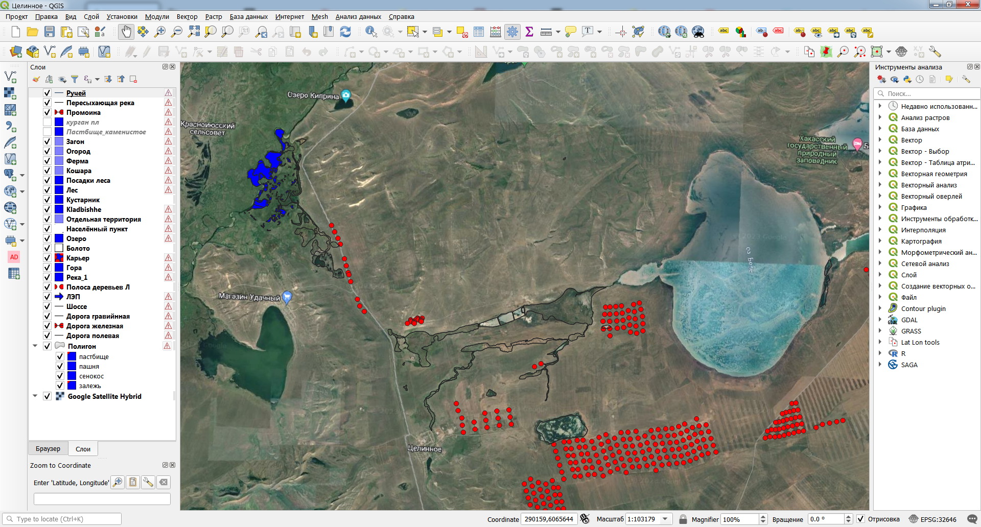

Здравствуйте! Перестали открываться шейпы. Думаю потому что исчезли фалы shx. Возможно ли реанимировать шейпы?

напротив почти всех слоев стоит восклицательный знак. В итоге на карте отображаются только слои на против которых нет восклицательных знаков. Вопрос как раз в том, что у тех слоев, которые отображаются есть файлы shx, а те которые не отображаются (со знаками !) файлы shx пропали.
