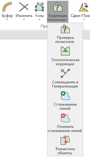

Уже наверное освоили R и питон?
https://pro.arcgis.com/ru/pro-app/lates ... atures.htm
На мапинфо еще есть кнопочки как в прицепе.
А модули для кад инженеров на мапинфо как МИ сервис, полигон, технокад разве эти проблемы не решают?

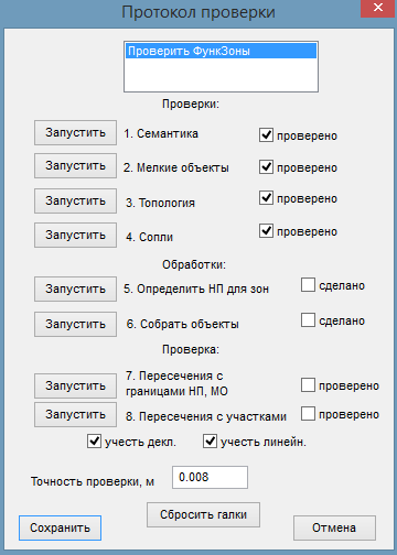

Ооо, у нас чертов зоопарк - mapbasic, delphi и python
Стандартная проверка/коррекция топологии есть во всех нормальных ГИС.А модули для кад инженеров на мапинфо как МИ сервис, полигон, технокад разве эти проблемы не решают?
Просто для кад инженеров этого не достаточно, там же у разных участков разная точность, и из-за этого они могут (немного) накладываться друг на друга. Да и есть виды участков которые могут пересекать какие-то объекты, а другие не могут. В общем все не так просто!
Да, в этом ее сильная сторона!
Теоретически да, а практически - очень даже нужно, в данной сфере работа принимается если нет формальных ошибок (пересечений, нарушений топологии) и/или тот кто проверяет согласен с вашими доводами, что объект можно ставить на учет
Ну да, весь этот функционал оттуда и идет. Я тоже в конце 90-х писал проверку топологии, увязки площадей...Сейчас это есть в любой ГИС, но и требования гос органов становятся все выше и безумнее, приходится все больше накручивать разных проверок/обработок, чтоб бедные операторы меньше работалиВ 90-е годы писали программу
